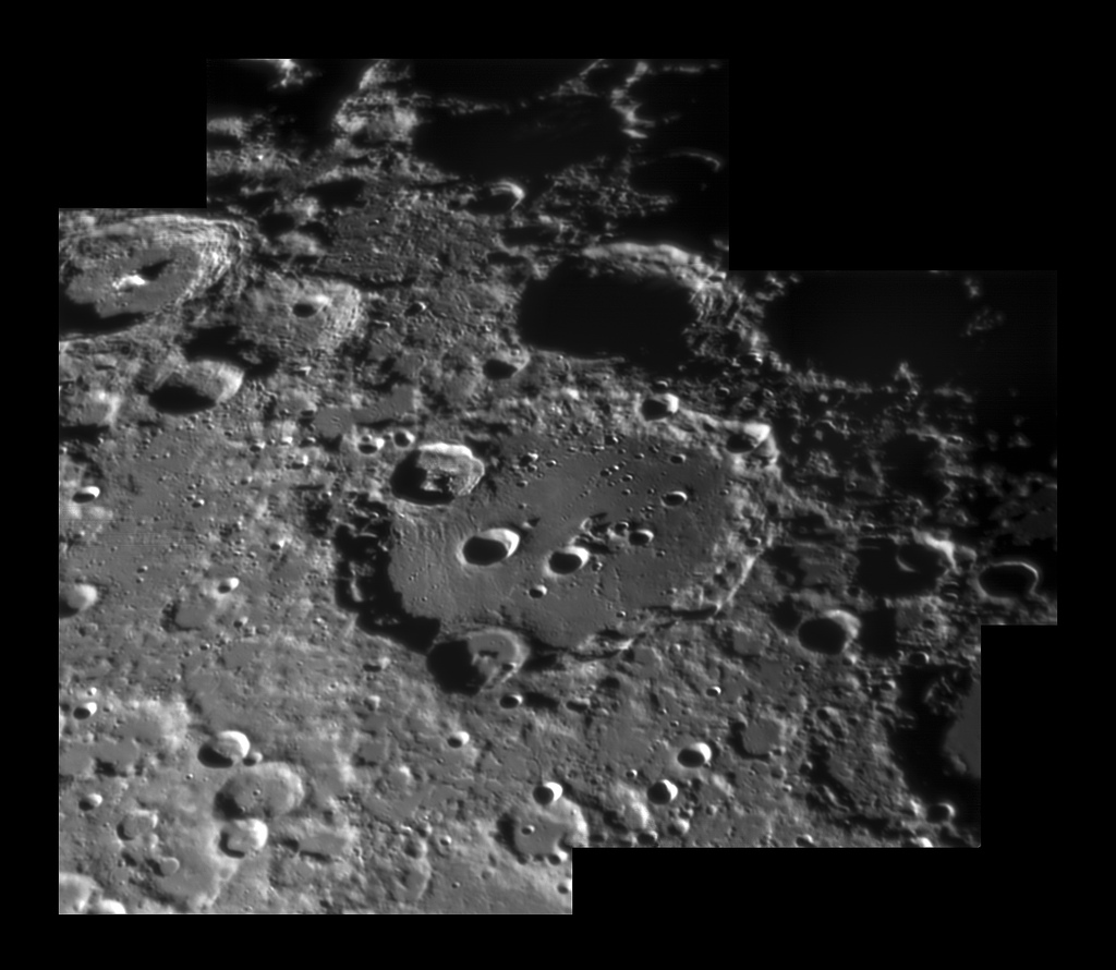

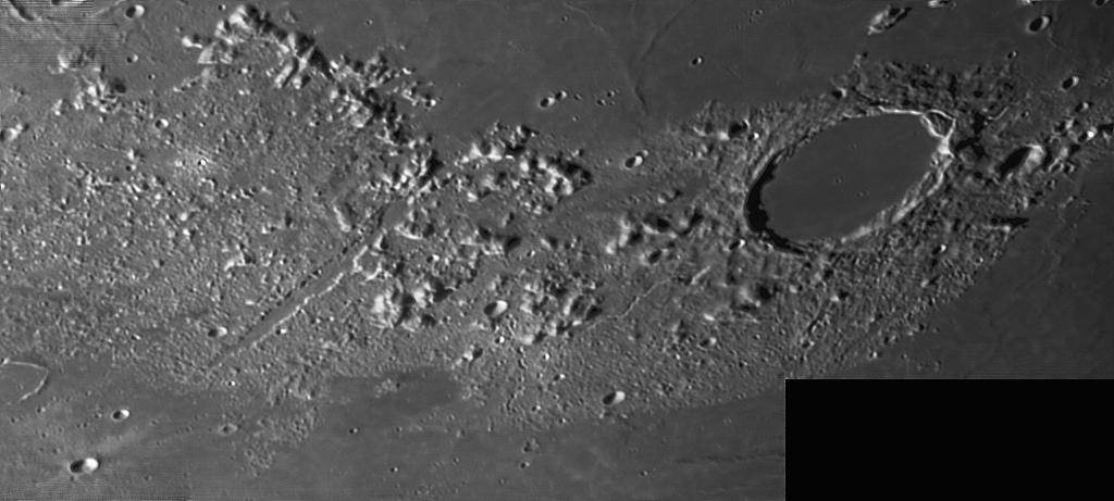

le 15 decembre,juste quelques heures avant l'arrivé des nuages, l atmosphere s'est figé par moment. c'était trop beau la lune m'attendait a bras ouvert:
Clavius , projection oculaire 9mm +tirage f/d 33 pl1 m mosaique de 7 images , video 60 s a 10 i/s au nez de mon newton 200 mm
lien vers la full

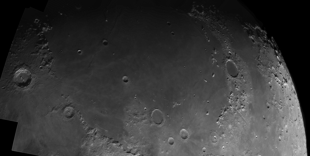

Platon et la vallée des Alpes même topo (peut etre un peu sur exposée:D, je voulais faire ressortir la faille sur la full , un peu gourmand pour mon 200mm)
lien vers la full

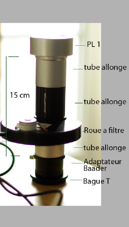

et une mosaique de 13 images avec la barlow 2* plus 15 cm de tirage
la full est pas encore moins bien que les autres la pl1 gere assez mal les presque noirs!

C'est superbe avec une lune aussi basse (et si peu d'images)
La rima de la vallée des Alpes est déjà visible sur ton shoot et accessible à un 200mm (0.6" de largeur en moyenne)
Un petit bonus

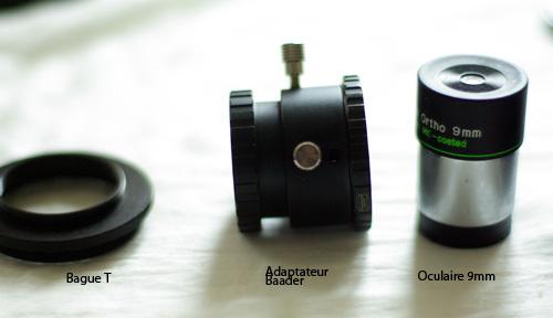

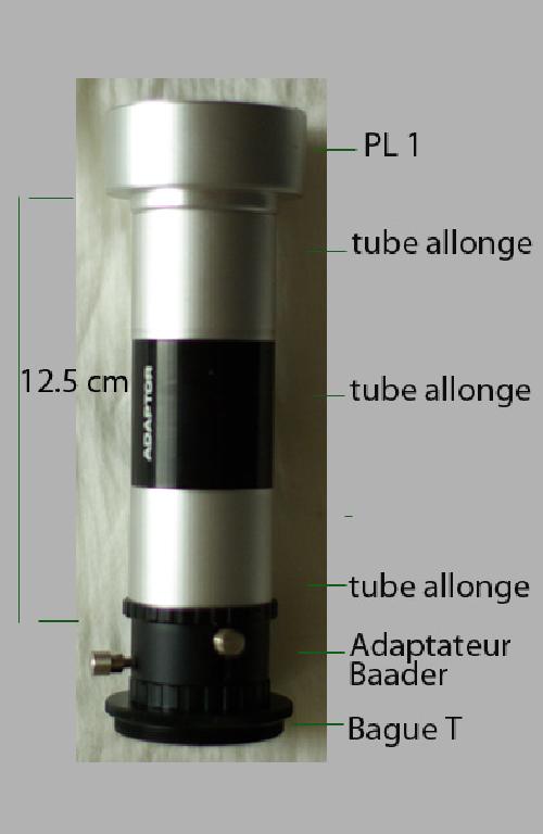

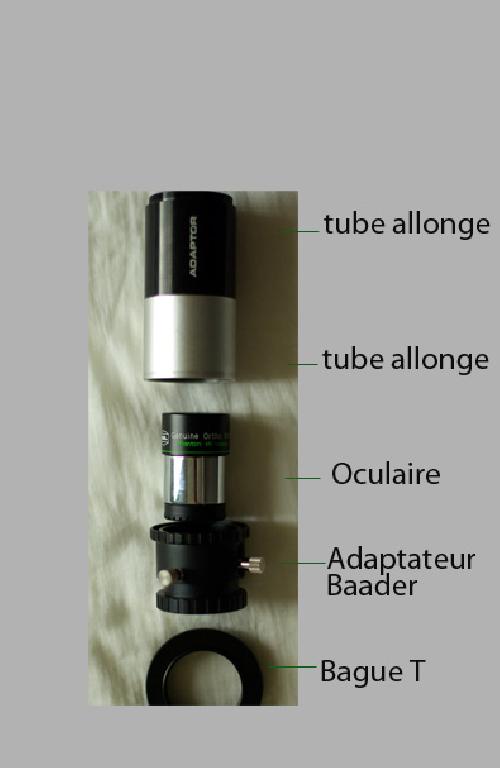

Exaxe comment fais tu pour fixer la cam sur l'oculaire?

Jolie série :) !
Peux-tu rappeler ton set-up ?

et pour Scopy j'ai un 200mm de chez orion sur une heq5.
et une petite question, question optique , est ce qu'une barlow 2* avec 20 cm de tirage j'obtiendrai la meme definition qu'une projection oculaire avec moins de tirage, je ne parle pas evidement du port-à-faux avec la 1ere solution mais simplement au niveau contraste et definition?

STP, peux-tu me dire quel est le diamètre intérieur de l'adaptateur baader ?
J'ai un TV 11 m.
La bague T, c'est celle du 200/1000 d'origine ?
Si oui alors y'a plus qu'à essayer...
A+.

le diametre interne du baader est entre 31 et 32 mm et la bague t est bien celle d'origine, sans celle ci je n'obtient pas la mise au point avec le crayford d'origine.
Belles images et excellente définition !
Tu a très bien exploité ton créneau.
