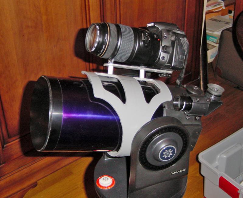

J'envisage d'essayer la photographie en parallèle avec mon ETX125.
J'ai réalisé un petit dispositif de fixation de l'APN sur le tube ETX à partir d'un tuyau d'évacuation en PVC de 16 cm de diamètre intérieur.
L'ensemble : dispositif + APN Canon 20D + Zoom 70-300 pèse 1,6 Kg.
Le tout me semble bien équilibré au dessus de l'axe de déclinaison.
Je n'ose cependant pas mettre en route le suivi, car je me demande si un tel poids ne risque pas de poser des problèmes avec les moteurs de l'ETX.
Quelqu'un peut-il me faire un retour d'expérience sur ce sujet ???
Merci d'avance.

Une petite photo de l'ensemble aiderait sans doute à mieux comprendre. :b::confused:
Ceci dit, pour soulager tes moteurs il faut aussi (surtout?) travailler l'équilibrage de l'ensemble !!!

OK OK voila donc une photo vite faite.
J'espère que ça a marché !!!!

Bon la^photo est un peu petite, je tente une plus grosse.

Joli montage en tout cas, mais qui pose plein de questions.
1°) toute bête celle-là mais sur ta photo on voit pas bien comment tu fixes ton support sur le tube de l'ETX ?
2°) tu as eu le souci d'alléger au maximum (c'est même plutôt joli en prime) mais du coup on peut craindre qu'en suivi (même lent) il y ait des vibrations qui soient transmises des moteurs à ton support, non ? tu devrais songer a rigidifier davantage l'ensemble, par exemple en mettant une entretoise entre le tube de l'ETX et l'avant de ton support. J'imagine que de toutes façons cest surtout ton APN et son objectif qui font le poids?
3°) Enfin pour ce qui est des efforts sur les moteurs, tu as deux problèmes distincts à traiter. Celui de la masse et celui des couples créés par la dissymétrie de ton montage.
Pour les masses, pas grand chose à faire malheureusement.
Pour les couples complémentaires, il faut essayer d'équilibrer au mieux ton montage. je ne connais pas la monture de l'ETX 125, est-ce que tu peux deplacer le tube d'avant en arrière, de facon à retrouver la même répartition des masses que quand tu es tube seul? Déjà ca soulagerait pas mal le moteur d'azimuth. Ensuite pour diminuer le porte-à-faux créé par ton appareil, y(a vien une solution mais elle augmente encoe le poids de l'ensemble...c'est de rajouter des contrepoids de l'autre coté!!!
Ceci dit avant tout bricolage ccomplémentaire, comme ton ETX est motorisé, tu peux déjà vérifier si il y a une grosse variation de la consommation électrique liée à ton installation. Si elle varie peu c'est que les moteurs sont un peu surdimensionnées et encaissent bien...sinon...
Non visible sur la photo, mais le support est bloqué en rotation et en glissement vers le bas du tube car il s'emboite en dessous sur un bloc rectangulaire présent sur le tube.
L'ensemble est bloqué en vibration par des pastilles adhésives en feutre (celles que l'on met sous les pieds des chaises) collées à l'intérieur. Le support s'enfile donc presque "en force" sur le tube. Le support n'est pas bloqué en glissement vers le haut du tube, mais comme je ne vais pas photographier le sol ...
En tout cas merci pour tes conseils, je vais les metre en pratique.
Bonne idée le coup des pastilles de feutre...ça bloque et ça amortit en même temps ! je la garde dans un coin celle-là
Bonne chance, tiens-nous au courant

ça a l'air bien fichu ton montage ...
par contre 1,6 kg c'est peut-être un peu beaucoup pour la mécanique ETX ?
il y a quand même pas mal de plastique dans toute la pignonnerie et les axes et les paliers qui les supportent c'est pas non plus hyper costaud, ça va forcément souffrir
perso je dirais OK pour un usage vraiment anecdotique, ou alors se limiter à des objectifs compacts 50/1.8 etc ..., mais les gros zoom :cry:
amha une webcam ça semble plus adapté pour imager avec ton ETX, il y a vraiment des trucs sympa avec sur le web
