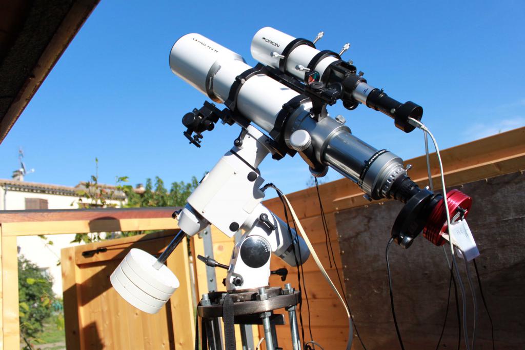

et py tient mis a part la Lulu on a le meme setup; jusqu'au tube allonge sur la lulu de guidage...

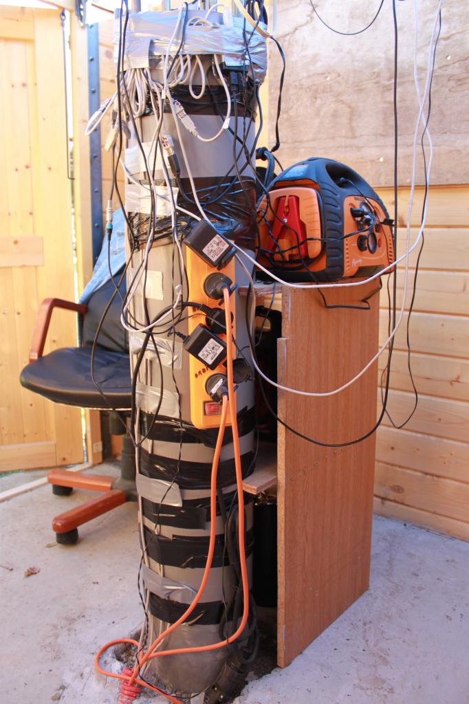

En voyant ton installation,j'aimerais savoir si tes log ne plantent pas.Car moi sitôt que
mon fil PL1 s'approche trop de l'atik,j'ai guidemaster qui plante.Et cela devient récurent,car
des fils y en a de partout,des fois même je me prends les pieds dedans,c'est pénible.
Jean-Pierre
Cétait le cas , maintenant tout va bien les fils sont scotchés à la colonne et passent ensuite sous la chape, pour l'alim de la monture j'ai récupéré celle d'un disque dur que je connecte directement au secteur de plus la base de la monture est 1.75 hauteur . je te ferai une photo de la colonne .Et si un jour tu viens par ici tu es cordialement invité.

Si tu veux améliorer tes images brutes, rien de tel que d'acheter une gaine pour passage de câble pour ordi type ikea ou casto de sorte que ca ne pendouille pas...
Ne serait-ce que quand tu as une légère brise malgré ton abri, ca fait bouger un peu le matériel et la qualité des images s'en fait ressentir.
De même quand tu fais ta calibration, au départ tes câbles tirent dans une direction, puis 1h après, la contrainte est dans une autre direction. A moins de calibrer ton autoguidage souvent (ce qui peut etre pénible), je te suggère d'avoir un point d'attache en plus de la gaine.
Pour ma part, j'ai gainé le tout puis ai mis un peu de mou et attaché le tout au pilier en prenant garde que ca ne tire pas les fils quelque soit la position de la monture ou gaine qui s'accroche à un truc lors d'un goto...

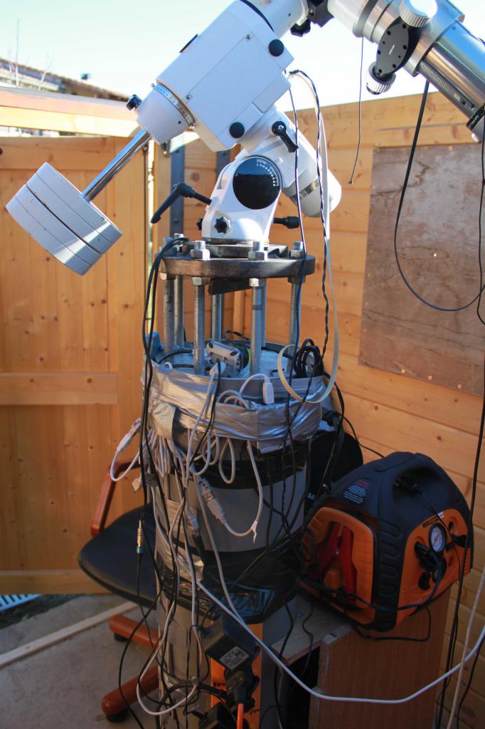

Merci pour le conseil des gaines Franck je connais j'en ai installer de la sortie de la chape au bureau et tout est rationalisé il n'y que sur la monture les alim des ccd pendent le reste est scotché au pied de la colonne je voudrais bien l'habiller mais dans ce cas avec la lulu je restreindrai les temps de poses car plus vite en buté, de plus j'attends l'eq6 qui est plus haute que la heq5 pour prendre les gabarits .Ci joint les photos de la toile d'araignée, pour Jean-Pierre.
Pour les gaines, je parlais d'en mettre une au niveau des cables qui sortent de la ccd...
Voila c'est fait tu n'as pas d'interférence de la sorte entre les deux ccd?
Je vois que pour toi aussi c'est bien fournis , tu as bien bossé sur ton setup. Le poste fixe c'est bien agréable quand même.
