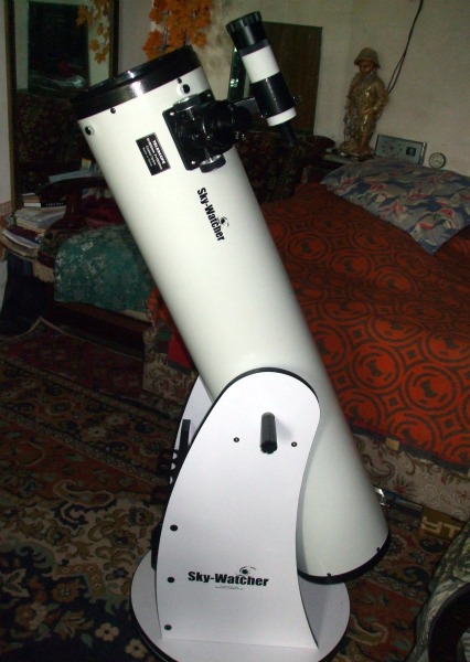

Premierement , quel est ton budget ?:)
Si tu n'es pas intéressé par la astro photographie, seulement pour les observations astronomiques, je pense qu'il est excellent pour les nebouluses et pour les planètes le telescope Sky -Watcher 200 mm (8 inch) et f=1200 mm.
J'ai ce telescope et je l'emploie avec succes depuis une année.
http://www.astroshop.eu/skywatcher-dobson-telescope-n-200-1200-skyliner-classic-dob/p,4440
