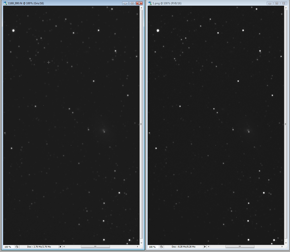

Guillaume, non, le seing était bon, mais cela fait plusieurs fois que je remarque une grande différence dans le rendu final des images en fonction du logiciel de traitement: est-ce une histoire de "nombre de Bits?", je ne sais pas;

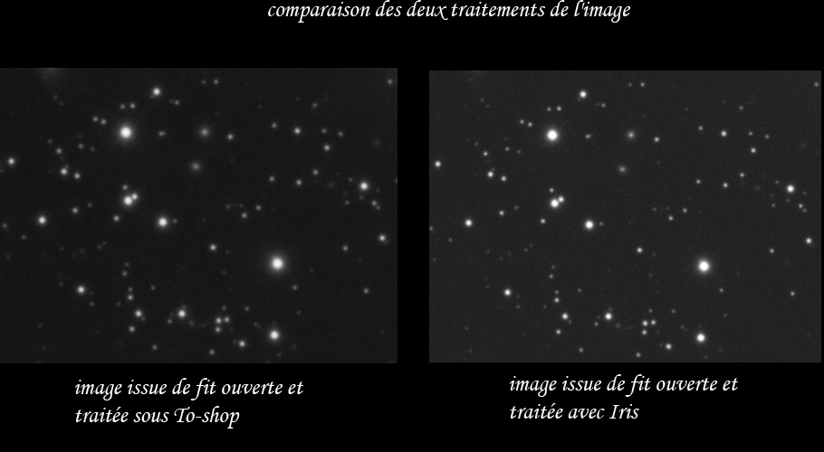

Voici un petit crop d'une partie de l'image (en bas, à gauche, )que j'avais traité avec toshop et Iris
Ce dernier donne d'emblée des étoiles avec des bords francs, tandis qu'avec photo-Sh la répétition des fonctions "courbes--niveaux procure toujours des étoiles avec des bords "fumeux"; pourquoi???
cela devient donc très difficile de choisir telle ou telle image;
L'image issue d'iris et sauvegardée en BMP est moins souple à traiter, les gris sont plus tranchés, photo sh et plus "nuancé....
Gros dilemme!!!
merci pour la réduction ! ;)
effectivement si on a plus de niveaux de gris cela peut paraître plus diffus et au contraire plus ''tranché'' si il y a moins de niveaux de gris ....
perso l'image de droite ( iris ) me plaît bien ! question de goût comme pour la noirceur du ciel !
Gg
très intéressant ces petits comparatifs,
donc si on veut du détail franc, il faut etre en png et traiter avec iris
par contre photoshop utilisera la totalité du signal dispo en niveau de gris
amicalement
guillaume;)
Salut Alain,
Trés beau champ ou les galaxies se bousculent,bravo pour ton image trés propre et
moi j'aime bien ce léger flou,moins rèche,plus cotoneuse.Alors moi je ne travaille ni en
BMP,ni en PNG mais en tiff,je ne pense pas que ce soit la bonne approche.
Jean-Pierre

Alors, en fait, quel traitement feriez vous ??
Alain.
Salut Alain
je pense que c'est l'interpréteur de "fit" de Photoshop (qui est souvent un module externe) qui "arrange" en loadant
l'utilisation de "savepsd" ou du png semble identique au niveau qualité et meilleur que fitslibérator
