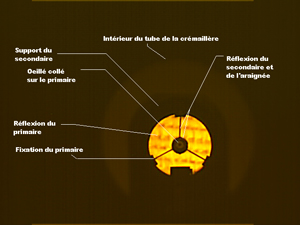

Tu commences par t'en faire un:
Un tout petit trou très bien centré dans le cache de ton PO et ensuite un oeillet à l'intérieur.
Ca l'empêchera pas d'être un bon cache de PO et tu sauras toujours ou le trouver :)
Tu braques ton tube vers un mur blanc.
Tu regardes dans le PO à travers l'oeilleton.
Là, dans le secondaire, tu verras le reflet de ton oeilleton et le reflet du primaire.
Au centre du primaire, tu voies certainement un oeillet: le centre du primaire.
Quant on touche les vis de collim au cul du scope, ça fait bouger le reflet du PO et de l'oeilleton.
Le scope est bien réglé si tu voies l'oeilleton placé sur le centre du primaire.
Avant de toucher, vérifies.
Un 130 ne se dérègle pas facilement.
Si t'es pas sûr de ce que tu voies et de ce que tu dois faire, ne touches à rien.

Il a pas l'air d'être super bien centré :cry:. Est ce que je peux l'utiliser quand même ?
  elika19 a dit :
Non. Centre le bien.
Ensuite, sans trop pinailler, tu devrais avoir à peu près ça non?
Dans le porte oculaire à vide :

Sur la deuxième photo, le fond est un peu blanc d'origine mais peut être pas assez parce qu'en testant l'oeilleton, je vois à peine du blanc à la place du rond où je voyais mon oeil. J'aperçois à peine le trou que j'ai fait.
  elika19 a dit :
Bon ben faut que je me trouve un autre bouchon
Meuh non.
Ne jettes pas ton cache.
Ton trou est plutôt près du centre et le primaire est loin, ça devrait le faire.
Vu la taille dans le reflet, c'est pas un drame si tu es à 1 ou 2mm du centre.
Pour le réglage, les vis marchent par paire.
Quant tu en visses une tu dévisses l'autre.
Ne démontes pas, ça servira à rien.

Je voyais mon oeil centré dans le PO, ça m'allait bien comme ça.
Oui je vois bien mon oeil et centré aussi. Au fait, le trou avec l'oeillet pour fabriquer l'oeilleton, c'est pour voir si le trou est bien centré (comme pour l'oeil mais en plus précis) ?
Sinon tu as sûrement raison, je ne vais pas toucher au vis parce que j'ai un peu peur de tester et que le miroir tombe ou que ça dérègle.
"Au fait, le trou avec l'oeillet pour fabriquer l'oeilleton, c'est pour voir si le trou est bien centré (comme pour l'oeil mais en plus précis) ?"
C'est quoi ce jargon...? :mad::?:
