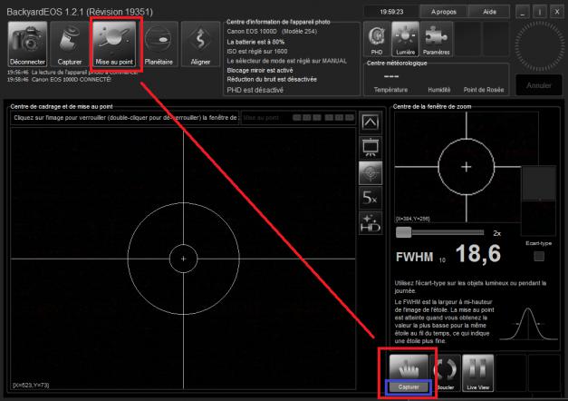

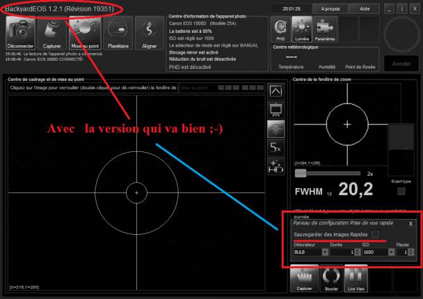

Tu peux déjà empêcher la sauvegarde des images en mode MAP; voir image attachée.

Salut Guylain, ok pour le Canadien :be: forcément !!
sinon ok pour le câble je vais m'en fabriquer un , se sera plus simple effectivement, veut tu quand même une petite vidéo du comportement en virtuel, si oui fait moi signe .
par contre il y a un truc qui m'échappe je n'ai pas cettre fenêtre de config "snap botton config", c'est de ça que je te parlais pour la MAP ?? tu me montre le résultat d'une nouvelle version :p , ou alors faut que j'arrête l'apéro :b:

Il a toujours raison Guylain ;), si tu cliques au bon endroit avec la bonne version.. Pouf ça marche :cool:
HA ben ok j'avais pas vu ça, merci à vous deux, je vais tester çà !!!
j'avais la bonne version,mais pas vu ....

Lolo, as-tu réussit?
Guylain
oui ça fonctionne impec !!! merci
