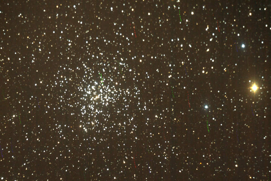

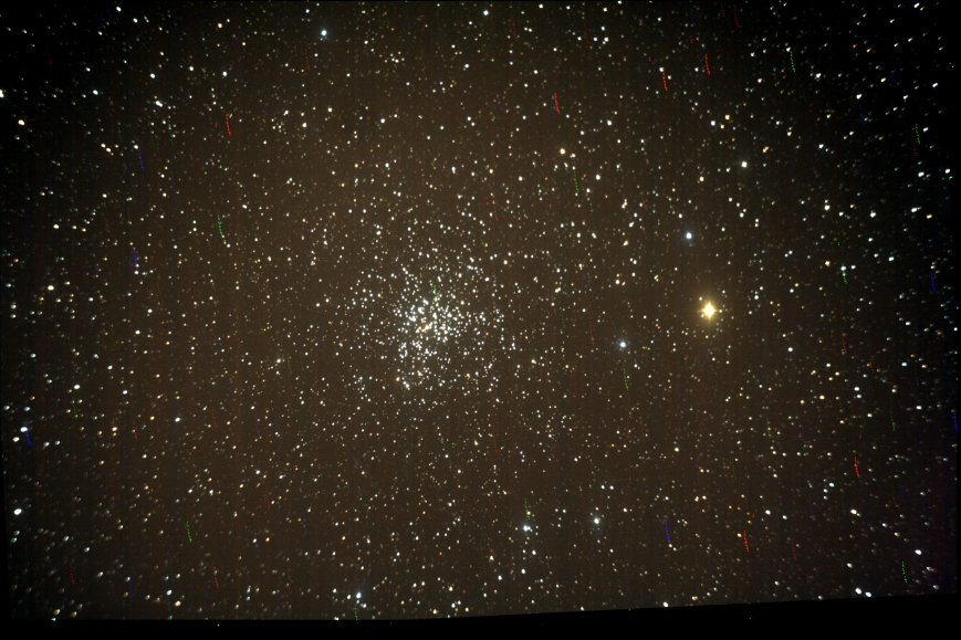

Tout d'abord, la photo obtenue sans aucun prétraitement (ni offset, ni dark, ni flat, juste alignement, addition, réhaussement de la dynamique)

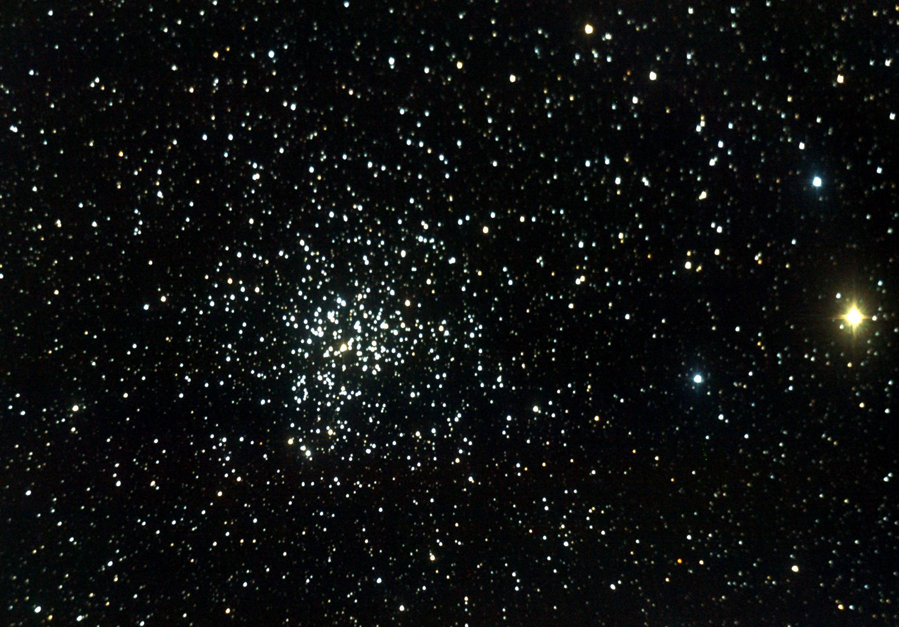

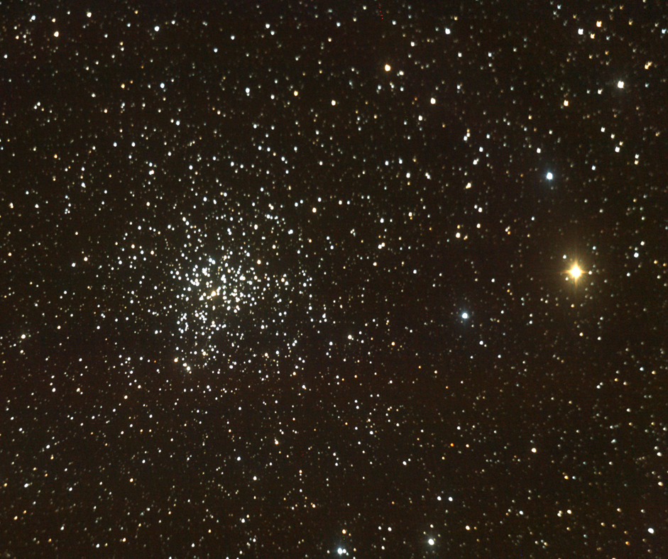

La même en gros plan sur l'amas :

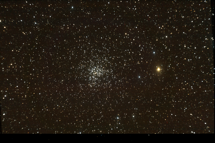

Maintenant avec soustraction de l'offset et du dark, mais sans flat :
Y'a du mieux, mais toujours ce fond du ciel pas uniforme du tout.

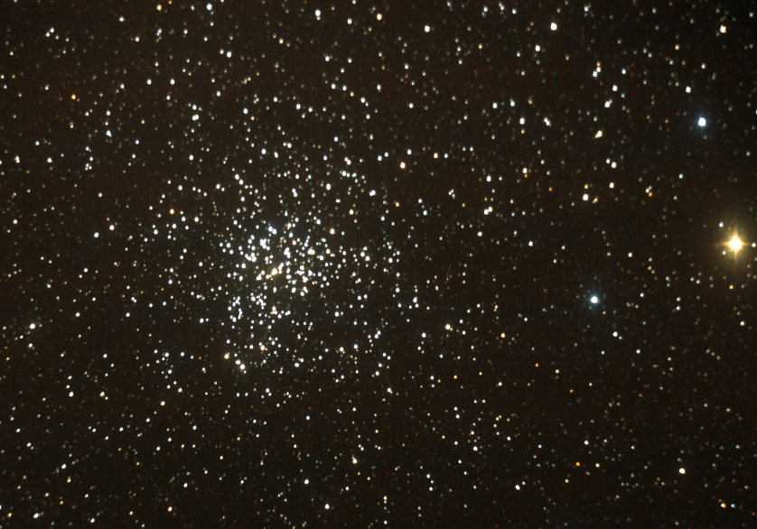

Le gros plan :

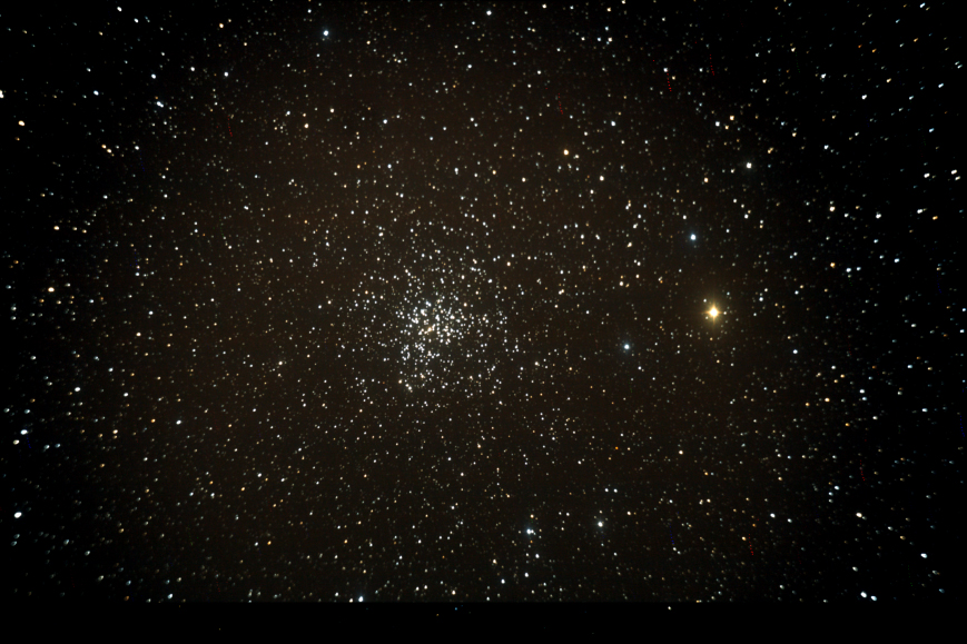

Enfin, le résutat avec soustraction de l'offset, du dark, et division par le flat :
Le fond du ciel est nettement plus uniforme ! Et donc plus facile à traiter.

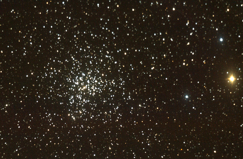

Et donc le gros plan :
Y'a pas à dire, si, le flat c'est vraiment très utile !
Salut Dominik,
Édifiant ton topic sur les flats !
Par contre as-tu assez de darks !!!
Il reste des trainées de points rouges !
Ou alors choisir une autre type d'addition !
Ne lâche pas l'affaire, & fait plus d'astro
Bien cordialement
Pascal

pour enlever les trainées de points chauds :
a) avec iris utiliser l'option find_hot cosme 1000 par exemple
et faire le traitement total avec optimisation du noir et correction cosmétique ( voir les tutos d'iris )
http://www.astrosurf.com/buil/iris/tutorial2/doc9_fr.htm
B) essayer une addition pondérative coef 3 (toujours avec iris )
la plus grosse critique sur ton image est sur la map qui n'est pas au top : aigrettes larges et à la limite du dédoublement sur la grosse étoile brillante alors que ça devrait donner des aigrettes super fines et longues ....

ouaip, la flat est bien utile !!
meme avis sinon, map a revoir, et probleme de suivi.
Tu doit avoir une flexion qui traine.
Correcteur de champ imperatif, aussi.

J'ai testé ta méthode, donc si j'ai bien compris :
- d'abord méthode habituelle : soustraction offset, dark, division par le flat, conversion couleur, registration appariemment global, addition et balance rgb
- ensuite recadrage avec win
- retrait du gradient, seuils auto puis ajustement manuel des seuils.
Résultat :
Effectivement j'obtiens un fond de ciel plus noir et plus uniforme avec le retrait du gradient, et il n'y a pas de traitement compliqué à faire, pas mal du tout ta méthode, je la note.
