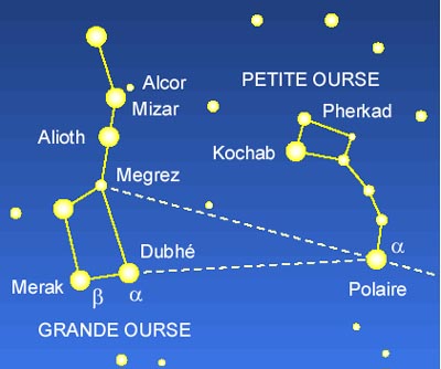

Tu voies une constellations ?
Ca tourne au cours de la nuit mais son dessin ne changera pas avant des siècles et des siècles.
A l'échelle d'une vie ça bouge pas.
Ensuite pour comprendre l'axe AD, mieux vaut encore une fois se référer aux constellations.
Tu as par exemple le segment Dubhe/Merak de la grande ourse qui indique le 11h (en plus de la polaire).
Par rapport à nous, une constellation ou n'importe quoi dans le ciel bougera car la Terre tourne.
Au cours de la nuit, tu verras donc le 11h AD tourner doucement.
Maintenant, imagines que tu te mettes à tourner avec cet axe.
Là tout le ciel est immobile et c'est le sol qui tourne (conforme à la réalité).

C'est peut être plus simple à appréhender que ces histoire de point vernal absolument invisible.
Un cherche étoile aide vraiment bien à comprendre ce repère.
Sa simplicité sans aucun calculateur et un bête disque en carton montre vraiment bien que la voute étoilée est un tout à repère fixe.
C'est parce que la Terre tourne qu'on doit suivre avec nos instruments.
Un bon vrai cherche étoile type Alpha 2000+ vaut un atlas pour un 114.
20E qui ne seront pas perdus :)
Bref, l'axe AD est mieux matérialisé par le 11h qu'on trouve dans la grande ourse que par n'importe quelle sombre définition avec un point invisible et immatériel.

donc, pour se type d'observation ou si on cherche une étoile on doit toujours utiliser le moteur ?
mais si je fais ma mise en station à 20h, comment je peux être sûr que l'axe Dubhé/Merak indique le 11H en AD ?
L'axe Dubhe/Merak indique et indiquera 11h pour des siècles, rien à voir avec ta mise en station (MES).

Je n'en ai pas sur mon équatoriale.
La plupart des dobsons ne sont pas motorisés et pourtant ça marche.
Tu as sans doute remarqué qu'avec la MES, tu assurais le suivi simplement avec la molette en AD.
A propos de l'AD, c'est pour ça que le cercle gradué est flottant.
Par exemple si tu te mets sur Dubhe, tu règles alors ton AD sur 11h.
Là cet axe est juste pour quelques minutes et tu peux t'en servir aux coordonnées.
En DEC, pas de soucis, la référence n'est pas affectée par la rotation de la Terre.
Un petit bémol: la mécanique d'une EQ1 ou EQ2 n'est pas des plus précises.
De toute façon le domaine de définition d'un 114 ou d'un 130 n'est pas si étendu, on a pas vraiment besoin des coordonnées.
Il vaut mieux se repérer aux constellations avec le chercheur puis le 25 la plupart du temps.
Pour quelques objets comme M81 et M82, ça peut tout de même être utile.
Il y'a un tuto qui rassemble des astuces pas mal pour l'équato:
http://www.webastro.net/index.php?wapedia=169
On utilise les coordonnées sans le besoin d'une précision démentielle.
