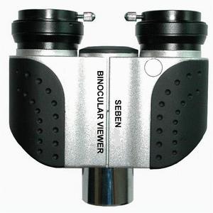

une autre question que pensez-vous des viseurs binoculaires de ce type:
http://www.astroshop.de/fr/viseurs-binoculaires/seben-annexe-de-telescope-binoculaire/p,3138
est ce vraiment utile? Faut-il du coup deux occulaires?
Merci.
Oui, il faut deux oculaires et il vaut mieux une barlow pour pouvoir faire le point.
Ca fait qu'un coffret avec deux oculaires et barlow revient moins cher.
Ca te coutera plus cher que le scope pour une utilisation plutôt décevante.
-> Je ne dis pas que la bino en général est pourrie, je parle là d'une bino utilisable avec barlow et deux oculaires sur le paralux 114/900.

Plus prosaïquement, la binoculaire ? Au pire, elle va faire s'écrouler la monture sous son poids....Au mieux dès que tu vas y toucher tout va se mettre à trembler et tu ne verras rien!!! Comme le dit Leimury, pour 100-120€ vaut mieux se payer une gamme complète de 3 super plossl comme ceux la par exemple : http://www.galileo.cc/GALILEO-france/descriptif_accessoires.php?ref=220120. ou deux et une barlow (http://www.astronome.fr/produit-lentilles-de-barlow-lentille-de-barlow-achromatique-2x-antares-67.html) infiniment meilleure que celle de base.
