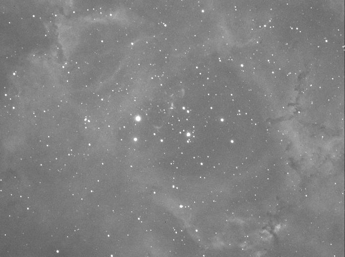

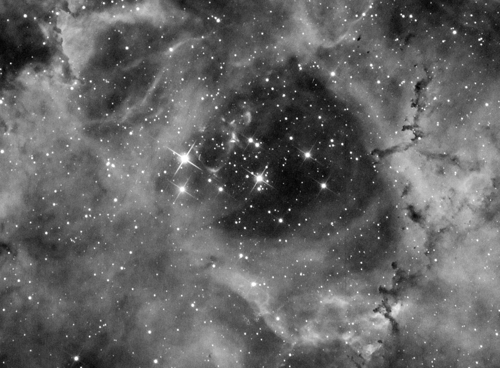

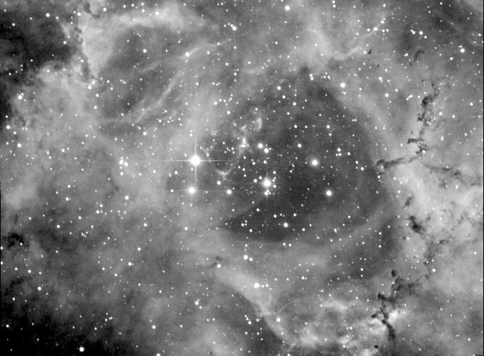

bref, sans faire l'apologie des systeme de MAP motorisé, c'est quand meme pas mal hein.. en tout cas je l'ai essayé pour une autre nouveauté chez moi : le bining 2/2. j'avais pas encore essayé ca. j'avais lu quelque part que les images sont plus petites mais alors quelle surprise:o
En revanche il y a plus de signal; c'est evident.
pour cet essai j'ai choisi la nuit dernière IC405 et la Rosette... que nous avons imagé d’ailleurs il y a quelque temps.
la voila en bin 1/1
une brute en bin 2
l'image
15 poses de 10mn en halpha
11 darks
11 offset
5 flats
registration IRIS et traitement Tochop.
Alors? bin1.. ou bin2?

Eh oui le Bin2 apporte 4X plus de sensibilité, plus de bruit également.Ca peut être un choix pertinent en fonction de l'échantillonnage souhaité.On a également des pixels plus gros ( çà fait un super pixel) également plus tolérants aux défauts optiques et mécanique.
Mais on perd en résolution ...
Sur mon Atik j'ai 11 Mpix en Bin 1 et environ 3 M Pix en Bin 2 . C'est encore très confortable 3 Mpix.

ok merci; mais je sais aussi que certains font leur Luminance en bin 1 et le RVB en bin 2. certes un logiciel comme IRIS sait ramener les images a la même tailles mais si on agrandie une image ne perd -t-elle pas en finesse?

Pour ma part avec nos petites ccd je n'en suis pas convaincu j'ai obtenu de meilleurs résultat en 1 en rajoutant un peu plus de pose en 1. Une piste Loulou zoome sur la même étoile en x1 et x2.

oui le vieux barbu a ete sympa... bon alors je vais faire un essai tout en bin2 et un autre en bin1 sur le meme objet. on pourra comparer.

J'ai bien regardé vos images, je préfère en bin X1!
Plus de détails nets

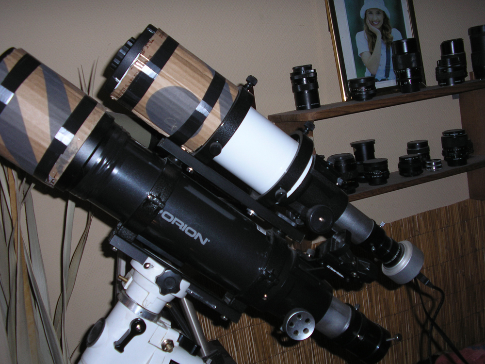

a l'occase loulou j'voudrait bien une petite photo de ton montage de ta shortube pour voir comment tu l'a accroché au dessus de la 80ed juste pour voir, j'hésite a remettre la shortube
voila cher ami
la lulu de guidage est fixé par des colliers sur une queue d'aronde; elle meme fixé sur les colliers de la 80
desolé pour la qualité de la photo mais je n'ai qu'un petit compact qui a vu Jesus.:be:

bon je vois qu'on a les mêmes anneaux, mais moi a la webcam il me faut plus de jeu possible pour chopé une étoile guide ou alors faut que je me prenne le starshoot autoguider, apparemment tu as une queue d'arrronde un poil plus longue sur le dessus.
tu as même fait des petits pare buée pour l'hiver houaou :)
bon je note tous ca, merci mon loulou
tu as même fait des petits pare buée pour l'hiver houaou ]
le carton autour du par buée retarde son apparition.;)
