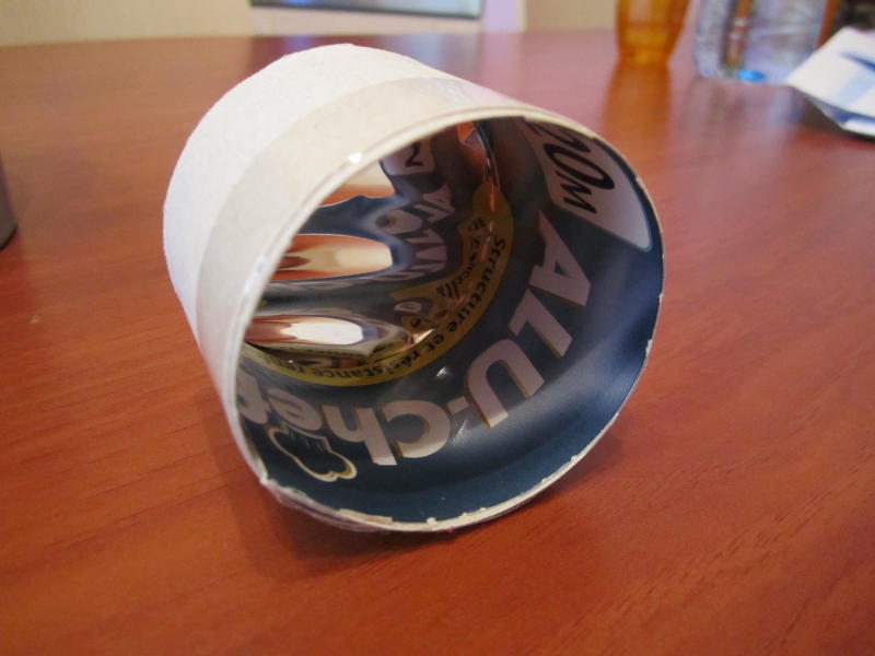

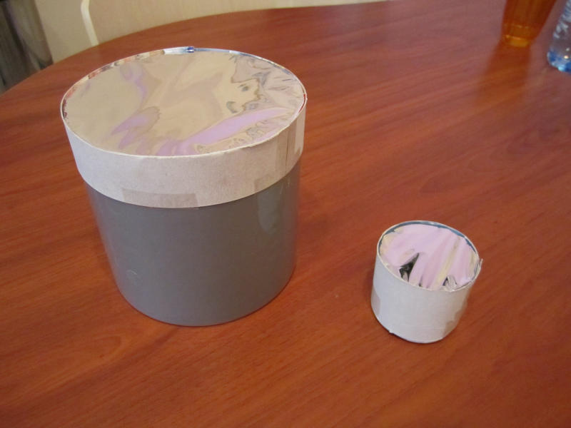

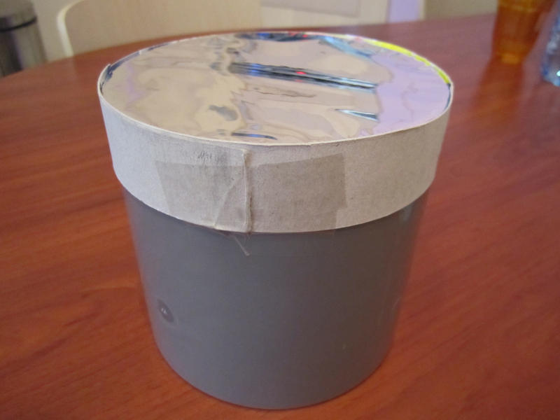

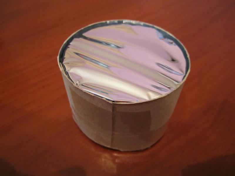

J'en suis à mon 4ème filtre construit avec de l'astrosolar. Comme syncopatte je dirai qu'il est inutile de chercher à tendre la feuille.
j'ai testé 2 solutions :
- pour la 80ED fabrication avec un support fait de tube PVC + maintient de la feuille au carton.
- Pour les jumelles et le chercheur , fabrication tout en carton.
Finalement la solution du carton n'est pas plus mal. Il me semble que c'est ce qui est indiqué sur la notice de montage de l'astrosolar (j'peux pas vérifier je ne l'ai plus ) : pour résumer tu découpes une bande de carton que tu enroules autour du tube que tu souhaites filtrer. Tu fais tenir avec du scotch. Tu refaits la même chose avec une 2ème bande de carton. Ensuite tu retire le 1er carton du tube, tu découpes l'astrosolar avec une bonne marge. Tu remets ce 1er carton sur le tube, puis l'astrosolar, puis le 2ème carton par dessus. La feuille d'astrosolar sera donc coincée par entre les 2 cartons. Y'a plus qu'à mettre du scotch pour finir l'assemblage.

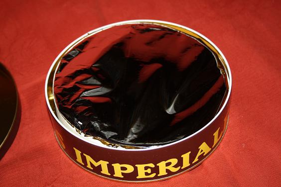

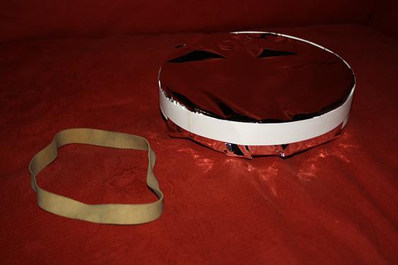

Si ça peu t'aider un tout petit peu, voici mon petit bricolage, la même technique que précisée par cellosolo, avec du bristol, fixé autour du tube par plusieurs gros élastiques. Néanmoins, le système de fixation de Dédé est bien plus sécurisant !
Le tout mis dans une boite métallique avec son couvercle pour le protéger.
(j'ai eu du bol, parfaitement au format)
