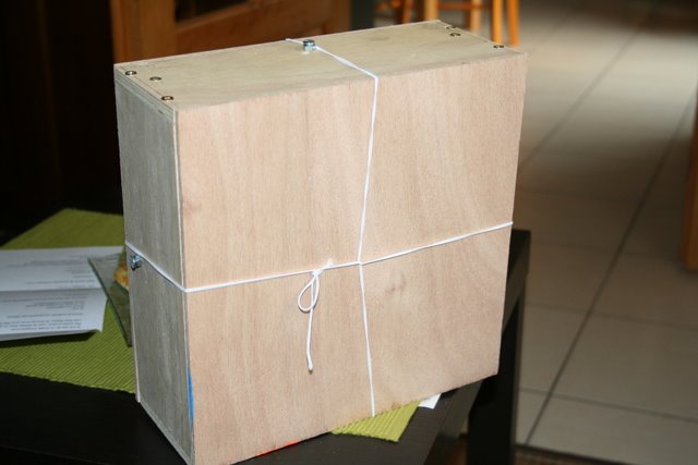

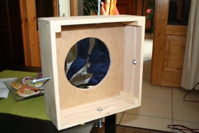

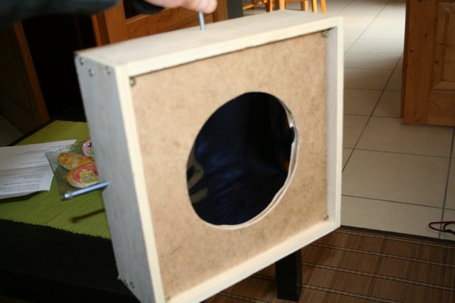

Inspiré du filtre à Dédé, voilà ma contribution.
Montage possible sur T200 ou future lunette achro 150/1200.
