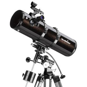

Nous avons eu pour Noël le téléscope sky watcher 150/750 Explorer BD OTA.
Nous sommes débutants et la notice de montage et d'utilisation est en anglais. Peut-on la trouver en français? est-il simple d'utilisation ?

OTA: Optical Tube Assembly.
Tu as acheté un tube sans monture ?
Tu as juste un tube, deux anneaux et une queue d'aronde ?
As tu au moins des oculaires ?
Ce serait bien de nous envoyer une photo de tout ce que tu as reçu.
Il faut une monture.
Ca peut être un dobson, une monture alt az ou une équatoriale mais c'est pas trop possible d'utiliser le tube sans monture.
Pour 60E, tu as la monture AZ3 qui devrait faire l'affaire.

Vaudrait mieux demander par mail si le 150/750 avec colliers et queue d'aronde se montera directement dessus ou s'il y'a d'autres choses à prévoir.

Tu peux le renvoyer et compléter pour un dobson 150/1200.
http://www.astroshop.de/fr/telescope-dobson-skywatcher-n-150-1200-skyliner-classic-dob/p,15559
Tu pourrais renvoyer et prendre plutôt un 130/900 qui coute exactement le même prix que ton colis actuel.
http://www.astroshop.de/fr/telescope-skywatcher-n-130-900-explorer-eq-2/p,5013
Evidement, tu y perds des frais de port.
Malheureusement un tube seul et sans même un oculaire t'entrainera dans des dépenses bien plus importantes pour arriver à un truc qui marche (monture+oculaires: dans les 200E mini).
Renvoies et prends soit le dobson 150/1200 soit le 130/900.
Là tu auras un matériel utilisable.
d'après les spécifications, il y a bien 2 oculaires fournis (10 et 25mm).
Mais il reste le problème de la monture.
Sur le site que tu donnes, il y a ça:
http://www.astroshop.de/fr/equatorial-sans-goto/monture-skywatcher-eq-2/p,5042
ou ça (plus costaud):
http://www.astroshop.de/fr/equatorial-sans-goto/monture-skywatcher-neq-3/p,16080
Ou tout renvoyer et en prendre un complet comme le conseille Leimury.A toi de voir.
Amicalement.
Edit: as-tu les deux colliers et la queue d'aronde, comme on le voit sur l'image du tube, pour le fixer sur une monture? Sinon il faudra penser à les commander en même temps.

OK merci pour tes conseils - je vais voir avec eux ce qui est possible de faire
oui tout est présent, il manque la monture .... :(
Je vais voir sur le site qu'a donné dimitri91 car effectivement c'est moins cher
Merci pour tous vos conseils
Soit j'arrive à le renvoyer et à en prendre un complet soit je rajoute la monture
je vais les appeler
Je viens d'appeler astroshop : pas besoin de renvoyer le téléscope ; il nous envoie la monture NEQ3 en complément : ils font une réduc pour arriver au prix du téléscope avec monture
