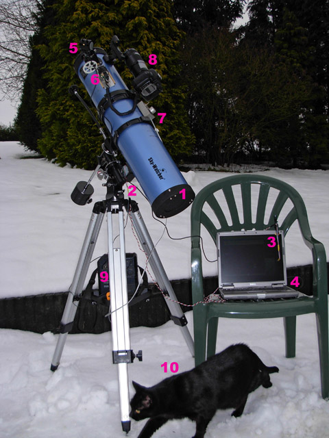

Bonsoir à tous,
Voici mon nouveau setup pour 2011. Il est opérationnel mais en attente d'étoiles. 6 semaines sans sortir, c'est dur, dur... :o
1. SkyWatcher 130/900 sur EQ2;
2. motorisation AD modifiée autoguidage;
3. interface d'autoguidage avec son utilitaire Java;
4. vieux laptop avec port // et Win XP;
5. webcam SPC900nc modifiée longue pose;
6. MAP électrique;
7. boîtier de commande de la MAP et lampe baladeuse rouge;
8. Nikon D70s en // sur son propre anneau;
9. Alimentation 3, 6, 9, 12 volts;
10. Chat (noir pour ne pas causer de reflets indésirables).

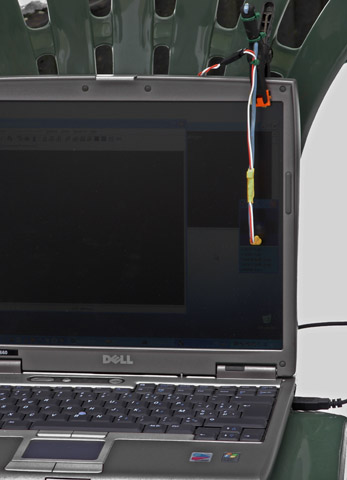

Quelques détails:
14867-1293720082.jpg 14867-1293720096.jpg 14867-1293720111.jpg 14867-1293720126.jpg
A côté de l'alim se trouve un niveau à bulles avec pointeur laser.
Le machin clair sur le moteur d'AD est un bout de bois enfiché sur la tige crantée de réglage de vitesse. De cette façon, la manip est beaucoup plus précise et facile.
Le câble noir et rouge de l'autoguidage est très discret. C'est du fil 'noodle' à isolation silicone qui reste souple par grand froid. Notez l'interface optoélectronique avec son support 'high tech'. :be:
On saura dans quelques mois si les résultats sont au rendez-vous. Lors du premier essai entre deux nuages j'ai obtenu une erreur périodique maximale de 15 secondes d'arc (pendant une demi-heure). Dans de bonnes conditions je devrais arriver à une erreur max de l'ordre de 8". Pas mal pour une EQ2 d'occase! :)
S'il faut j'ajouterai l'autoguidage en DEC. L'interface est déjà prévue, mais avec une bonne MES j'espère que ce ne sera pas nécessaire. ;)
