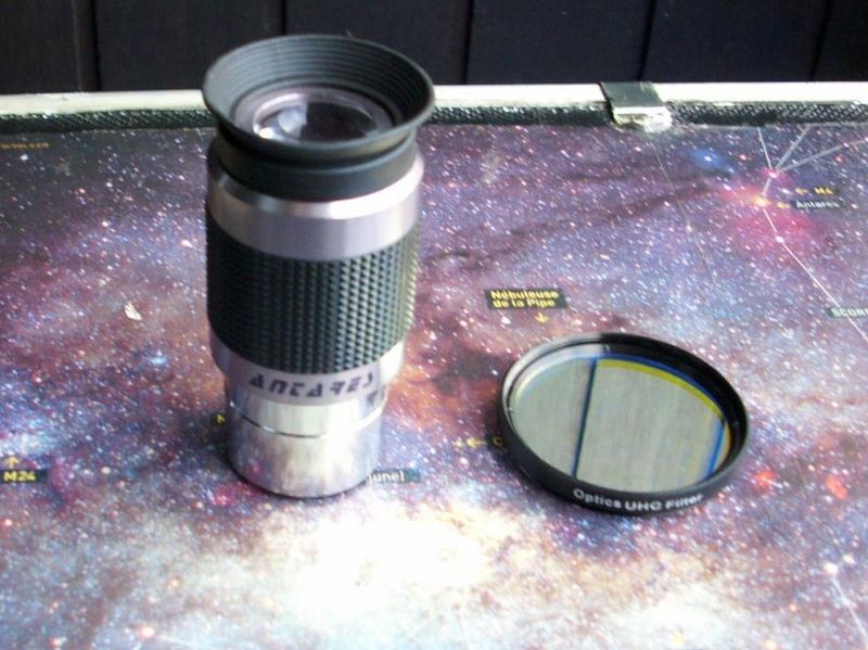

Ayé, j'ai finalement acheté le UHC "Nilta" en 2" chez Perret :p

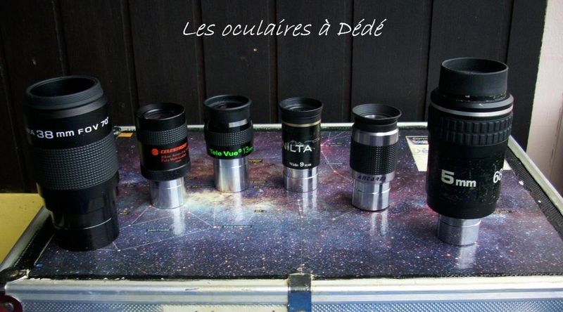

Mais vu que j'étais sur place, j'ai jeté un oeil sur les nombreux oculaires en vitrine, il y en a un qui m'a tappé à l'oeil, un Antares Série W70 de 4,3mm :rolleyes: , hors il se trouve que je n'ai jamais été satisfait de mon Nilta série Andromede 5mm qui bien qu'il soit de bonne qualité, n'est pas adapté à la focale de mon dobson :confused:
Alors, j'ai craqué pour cet Antares :be: d'autant plus que j'ai déja essayé plusieurs Antares série W70 (un 14 et un 9,7mm), ils m'ont tous deux enchantés par leur luminosité et leur champ :wub:
Donc, voici mes achats :
Et ma nouvelle gamme d'oculaire, à noter que je vais sans doute me débarasser de mon 5mm:
Par contre, il va faloir que je remodifie ma caisse :refl:, mais ça, c'est une autre histoire :D

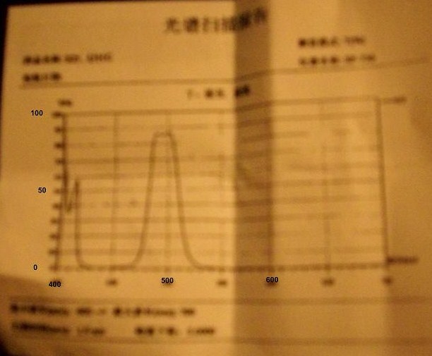

As-tu des infos concernant la bande passante de ce filtre? je n'ai rien trouvé sur leur site.

Je ne m'y connais rien en filtre, mais avec la boite, il y avait ce petit diagramme tout écrit en chinois (la photo est un peu floue, mais j'ai noté les chiffres)
Si ça peut t'aider :confused:
Il n'est pas un peu petit ton 5mm :refl:

Merci Dedé, c'était pour comparer avec la bande du Lumicon, que voici: http://www.laclefdesetoiles.com/pages/filtres-interferentiels
Le tien est un peu moins sélectif... Tu vas finir avec un O3 pour les dentelles, c'est sûr! :D;)
