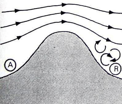

ici à Tourrettes sur loup je suis à flanc de montagne mais tournant le dos au vent domimant ( c'est l'autre versant qui est exposé ) = >j'ai donc très souvent de l'écoulement turbulent en altitude alors que je ne perçois rien étant protégé ....
pour parler simplement je suis au niveau du point R sur l'image précédente
quand j'ai en dessous de 4 arcsec , je suis déja bien content !!!! les dernières "expériences" j'étais à 6 arc sec .... :cry:
il faut vraiment qu'il n'y ait pas de mistral ni de jet stream pour que cela soit bien calme , ça arrive mais c'est loin d'être systématique
