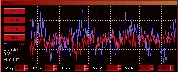

Pour savoir si un guidage est bon (et "suffisant") il faut examiner les dérives résiduelles de ton étoile guide pendant la durée d'une pose unitaire.
Bien entendu le logiciel de guidage doit être bien renseigné pour avoir ces dérives en secondes d'arc.
A mon avis cette dérive doit être cohérente avec la résolution théorique de ton imageur (échantillonnage).
Si tu as un échantillonnage de 0.5" par pixel à F10 (c'est un exemple); il faut que les écarts moyens de l'étoile guide ne soient pas trop éloignés de cette valeur.
Tu peux comparer facilement ces valeurs exprimées en secondes d'arc.
Cela signifie que la FWHM obtenue sur brutes doit être affectée uniquement par la turbu, et non pas par les erreurs de guidage + la turbu.
C'est pour cette raison que les longues focales doivent être entrainées avec des montures de trés bonne qualité et avec un excellent guidage.

Si tu pouvais nous donner tes réglages PHD, ce serait très aimable de ta part.

voilà un screenshot d'un des suivis que j'avais. comme je le disais, c'est loin d'etre parfait. pour une image parfaite, je devrais avoir un RMS de 0.45 environ, et j'étais à 1.2 en moyenne ( un peu plus sur le screenshot).
ma camera etait réglée sur un temps de 2,5 secondes je crois.
il y a encore des réglages à faire, mais je m'approche doucement des bons paramètres ...
Tu as bien compris l'intérêt du guidage. Il faut réduire les écarts pour garantir la FWHM, tout au moins à F10.

pour le suivi, je pense qu'il est bon dans le sens que j'ai parcouru toutes les photos une après l'autre, et je n'ai pas de décalage d'image. reste à paufiner donc.
Oui avec un DO tu n'as pas de flexion, donc pas de décalage d'une brute à l'autre. C'est déja un gros avantage par rapport au guidage paralléle, surtout à 2.8 metres de focale.
Il te reste à réduire les écarts RMS de guidage pour te rapprocher de la valeur de ta résolution théorique (échantillonnage).
Mais envisages également de partir sur un CCD noir et blanc avec possibilités de binner 2x2. Ici à cette focale tu es largement suréchantillonné.
De plus en binning 2 ton suivi serait moins exigeant.
