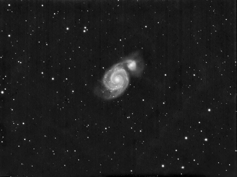

Salut les amis
Dans un froid quasi polaire mais sous un ciel enfin clement( pas pour longtemp) j'ai utilisé le filtre luminance pour tenter cette galaxie, objet que j'image rarement car plus porté sur les nebuleuses et le Narrowband. Mais bon, une petite escapade galactique ne coute rien... si ce n'est que je me suis battu avec les flats; mon filtre ressemblant a un torchon usagé:be:
le resultat est ce qu'il est:mad: et je ne suis qu'a moitié satisfait.
16 poses de 5mn a -20°
11 darks
11 offset
7 flats
registration IRIS et traitement Tochop

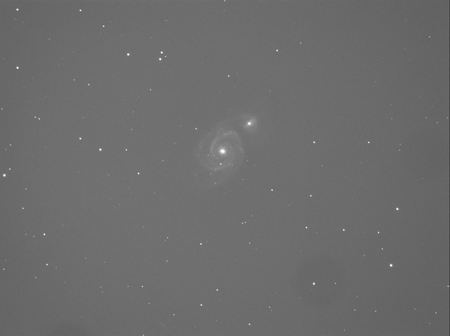

une tite brute pour voir les taches( en fait des plâtras):be:
l'image
voili voilou
amicalement
Loulou
80ED Sur HEQ5 Pro Goto; Starschoot Autoguider sur Orion 80/400+PhdGuiding.Atik 314L+ & roue a filtres motorisé Atik et Filtre Luminance
salut loulou chouette M51 mais que c'est t'il passer ont voie une espèce de nébuleuse derrière m51 toi ta eu des souci de flat ont dirait.
amicalement lionel
toi ta eu des souci de flat ont dirait.]

salut les loulous,
ben alors une petite escapade extragalactique ??
beaucoup de signal !! dommage pour tes flats qui ne fonctionnent pas mais tu as tiré un peu trop sur les niveaux

Salut Loulou,
Alors elle est pas mal du tout ton image mais c'est dommage car il y a beaucoup de signal et si je peux être franc avec toi, je trouve l'image un peu mat ou fade si tu vois ce que je veux dire ! On dirait qui lui manque du peps !!!

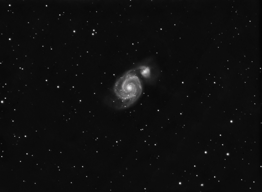

Je me suis permis de la retoucher si tu n'y vois pas d'inconvéniants :
http://img708.imageshack.us/img708/3626/139211294139712a.jpg
Amicalement.
Franck
non non francki pas d’inconvénients; d'ailleurs tient je la met. merci pour ta retouche.

tient loulou moi aussi je tes refait une petite retouche
amicalement lionel
voila loulou on se calme j'avais pas mes lunette de 80 lol

ha ... pas mal ta retouche Lionel.. mais pourquoi poste tu toujours des timbres poste. met des nimages balaises non d'un pti photon!!!!:be:
tres bien Francki c'est un bon compromis entre la mienne et la premiere que tu as retouché.
ceci dit tu peus les poster sur le fofo si ca te chantes: aucun inconvénient.

pas mal si on oublie le fond du ciel zarbi et peut-être un peu brillante, j'aime beaucoup la retouche de Yoyo qui montre qu'elle est loin d'être ratée cette image !

Belle M51 Loulou.
il est beau le petit escargot à l'envers.

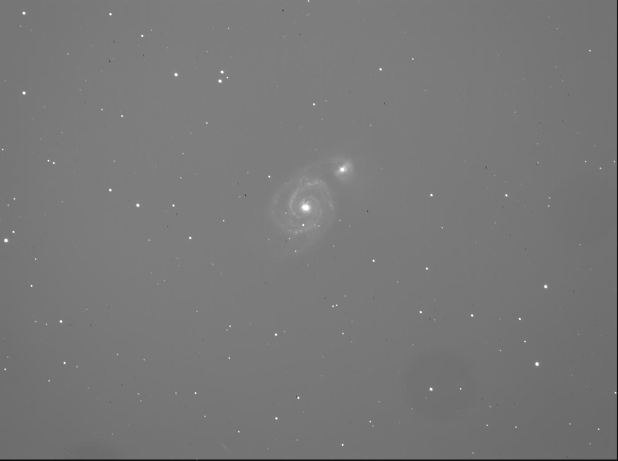

si tu avait vu l'allure de l'image a la sortie d'IRIS...:cry::cry:
j'ai eu peur que le PC ne rende l'ame.:be:
d'ailleurs la voila l'image; le ciel zarbi c'est le tampon de tochop que j'ai ete obligé d'utiliser comme un malade.
et pour en revenir a cette histoire de flats je comprend toujours pas ce que m'a fait IRIS.

C'est bon pour un 1er résultat CCD :)
Bon, je partage les avis des collégues.
Mais la priorité ce sont les flat et dark, car ici le prétraitement n'a pas marché.
D'abord les pixels noirs (= correction dark trop importante -> le prétraitement crée un "trait noir" au lieu d'égaliser sur le fond moyen de l'image). Revois t° dark et temps cohérents avec ta pose. Tu détermines une durée de pose unitaire une fois pour toute. Toujours la même à la même t°. C'est plus simple. Donc 1 jeu de darks bien faits qui pourront servir pour plusieurs séries d'images.
Ensuite je vois ces trainées verticales, que je ne comprends pas trés bien.
Le suivi : tes zétoiles sont un peu allongées. C'est probablement une flexion puisque l'allongement est dans le même sens que les traits noirs des pixels surcorrigés.
Si tu n'arrives pas à limiter les flexions : réduis les poses, par exemple 3mn30 ou 4 mn.
Regardes l'exposé de Marc Jousset sur son site. Il explique comment ajuster la durée de pose unitaire en fonction du bruit sur une image.
Le maitre mot d'une image ce sont des étoiles rondes, tout au moins au centre :p.
Les flats : ici ça a merdouillé avec des nuances en fond de ciel. Si ta série de brutes est homogéne ya pas de raison d'avoir ce rendu aprés prétraitement. Si un flat te pose probléme on peut regarder ce qui ne va pas.
bonne continuation, si tu commences à shooter de la galaxie je vais être souvent sur ton dos :p;):be:

Hormis la trame en fond de ciel, elle est jolie cette M51, jolie première, bravo :) !
