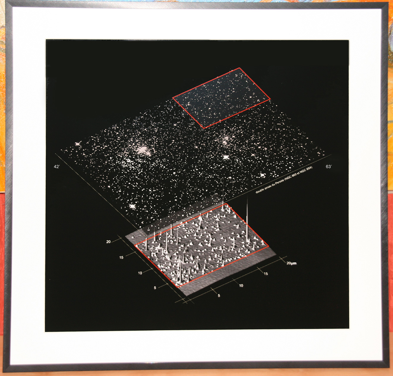

Le colloque Images et Mirages en décembre 2010 à l'université du Mirail traitait le sujet imagerie en nanosciences.
Il y a eu des projets sur l'imagerie pour donner differentes approches de representation dans ce domaine.
L'une des idées était de représenter l'infiniment grand à l'échelle de l'infiniment petit.
Pour cette occasion j'ai prêté l'une de mes photos, le double amas de Persée.
L'artiste Alain Joussau à conçu la maquette, la coupe 3D représentant la photo, la luminosité est représentée sur l'axe Z.
Laurence Ressier de l'INSA Toulouse est charger de reproduire cette maquette à l'échelle nanomètrique. Ell a réalisé un programme permettant de repérer la positon, le diamettre et l'éclat des étoiles.
L'idée étant d'obtenir la coupe 3D par depot d'oxydes sur une plaque de qq micromètres. Elle a parcouru ce support à l'aide d'un microscope à force atomique pour envoyer des charges éléctriques aux positons des étoiles. 16 niveaux de charges permettent d'obtenir entre 5 – 20 nanomètre de dépôt de matière pour créer le rélief 3D.
Par la suite Laurence a traité la photo entière hélas, je n'ai pas eu l'occasion de voir l'œuvre fini.
Pour mon grand plaisir j'ai vu le microscope à l'action et j'ai reçu l'une des 3 maquettes c'est sympa comme idée.
Une approche originale de l'imagerie nanoscience. A cette échelle la photo n'est plus possible, les objets étant trop petits pour renvoyer de la lumière. On détecte le potentiel électrique des ces objets et on génère une image synthétique. C'est certainement de ce fait que la hauteur des étoiles n'est pas à la même échelle que leurs coordonnées.
Voila la bête
C'est dingue la miniaturisation qui + est en 3D. L'extrait mesure 15*20micromètres, on peut mettre 5 plaques côte à côte sur l'épaisseur d'un cheveu.

J'adore l'idée qui permet de relier concrètement des pans de la science...
Par contre j'ai l'impression qu'il y a petit décalage entre les deux cadres?
....Par contre j'ai l'impression qu'il y a petit décalage entre les deux cadres?
C'est exact, tu es bon observateur, ce n'est pas évident à voir avec la photo que j'envoie.
J'ai eu du mal à faire la corrélation entre les étoiles du cadre avec les pics de la coupe et j'ai posé la même question.
Le cadre rouge correspond au projet initial. La zone effectivement sélectionné est un peu plus grande ou petite, je ne me rappelle plus.
Le défi étant de reproduire le projet dans l'esprit et je pense que c'est pour ca aussi qu'il fallait change l'échelle de l'axe z pour que la représentation de l'objet fini correspond au modèle.
