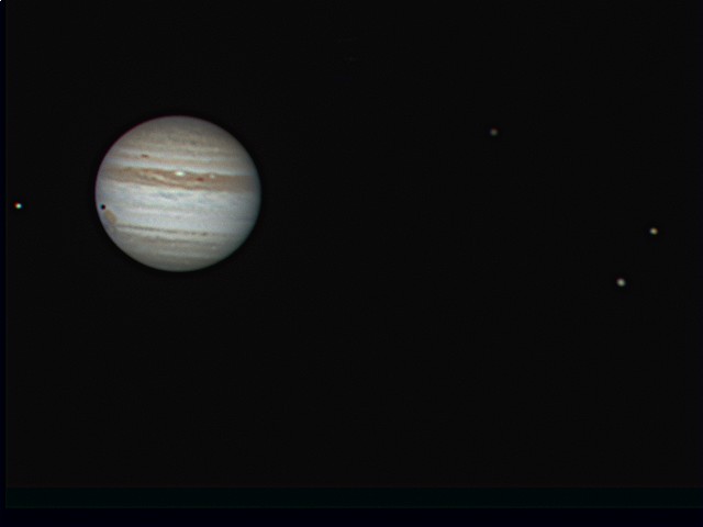

Bon je poste là car via MP je sais pas coller de pièce jointe ...
Pour résumer Franck m'a demandé de me pencher sur son patient, heu je veux dire sur son image. Voila mon compte rendu qui pourra servir à d'autres bien sur !
Désolé pour le retard, je fait des test de caméra en même temps plus un petit tout au casto du coin pour trouver un truc impossible, bref voila ce que j'ai fait.
Dans registax, mince il ne sait pas lire le png, donc c'est pas grave j'ai tenté ma chance avec Iris. Pas trop de bol mais lui au moins il a pu me resauvegarder 3 fichiers FIT.
Nota : la prochaine fois, donne directement le fit, outre le fait que cela évite l'opération précédente (c'est pas long de toute façon) cela permet surtout de conserver une dynamique à l'image.
Retour dans Registax donc, là tu selectionne les 3 images fit en même temps.
Pour peu qu'elles se terminent par _R, _G et _B (+ éventuellement _L) il va de suite savoir que tu fait de la couleur et cocher de lui même la petite case qui va bien sous le menu.
Si tel n'était pas le cas, pas de panique, tu coche la case comme un grand, ET tu clique sur frame list. Là tu va identifier en R,G,B ou L chaque image ... simplement en la selectionnant et en appuyant sur la touche RGB ou L.
Ensuite, alignement comme d'habitude, fait attention à ne pas oublier d'image en route (baisse le seuil de sensibilité).
Et sans aucun traitement ... tada une image couleur. Bon pas dans ton cas (rappelle toi la dynamique). Un petit tour vers l'histogramme, tu change le niveau du blanc et hop une image ... un peu trop verte. Pas grave non plus, il y a le bouton RGB balance, moi j'ai réduit un peu le vert et c'est tout !
Avec des images "pleine dynamique" tu a aussi le bouton magique "RGB mixer" qui peut soit te reconstruire une luminance comme une fonction de R,G et B, et ainsi appliquer le filtrage sur ce résultat. Les plans R,G et B serviront à la coloriser cela.
Je passe sur le RGB align qui peut sauver parfois aussi une image quand l'alignement initial n'a pas bien marché ou que tu veuille faire un truc particulier. Ex sur Jupiter, aligner sur les nuages ~ au méridien et laisser filer les limbes. Ou bien aligner sur un satellite (là Io je suppose a nettement bougé entre les poses, il est en RVB ).
Voila voila
Et bien sur l'image que j'ai obtenu ;
Avec les images originales en 16bit (fit) c'eu été je pense meilleur !
Marc
