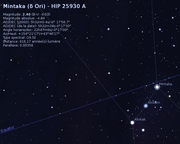

Ensuite, il faut choisir une étoile proche de l'équateur. En ce moment c'est facile car il y a Mintaka de la constellation d'Orion qui est à deux pas de l'équateur :
L'auteur dit de prendre la déclinaison de l'étoile, ici c'est donc -0°17'30" (qu'il faut passer en degrès décimal).
