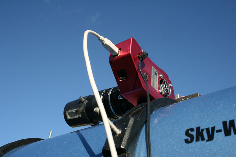

un matos de ouf:
atik_objo.jpg?psid=1
pour la première fois depuis longtemps le ciel à la couleur skywatcher:be:
atik_objo3.jpg?psid=1

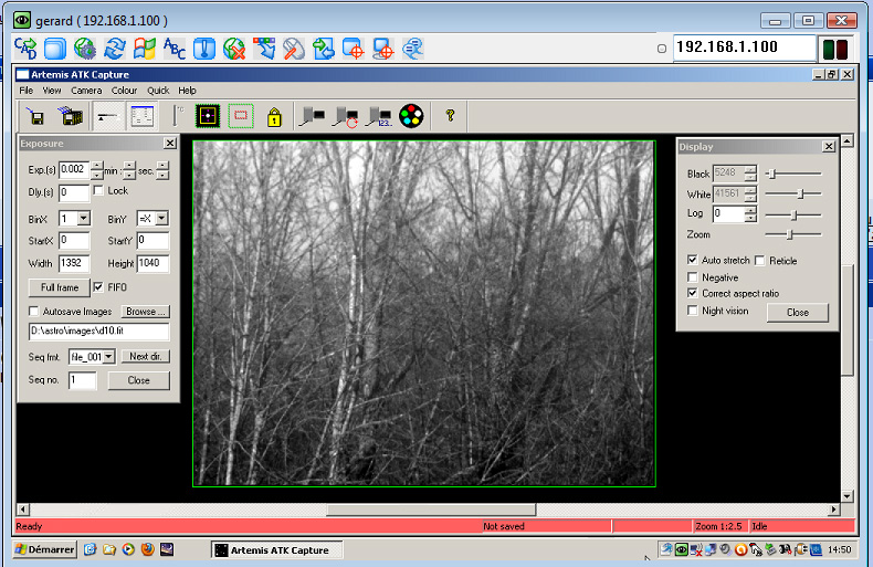

cet objectif (Hansa) a l'air très lumineux car, fermé à 16, l'image (2/100s) est presque saturée
focale 135mm à moi les champs de folie:D:D:D
Oui, je l'ai vu aussi
mais là, ce n'est pas un Canon, il a un filetage mâle de 42
j'espère pouvoir faire le point à l'infini
là les arbres sont à +-100m
Pierre, je crois que ça ne va pas: 25mm
déjà à 18 je ne suis pas sur de pouvoir faire le point
bon je ne suis sur de rien en même temps
Le tirage des appareils photo est entre 42 et 44mm, donc monter une cam ne devrait pas poser de souci (c'était un projet il y a quelques temps, et des M42, j'ai de 28 à 300mm).
Je ferai le test à main levée ce soir ;)

ma roue à filtre fait 22mm de mémoire et je l'ai essayé avec un 42 mâle mâle : pas moyen
d'ailleurs sur la doc Atik il est préconisé 18mm
je pense que cet objectif était d'avant l'ère numérique car même avec un adaptateur il ne va pas sur le Canon

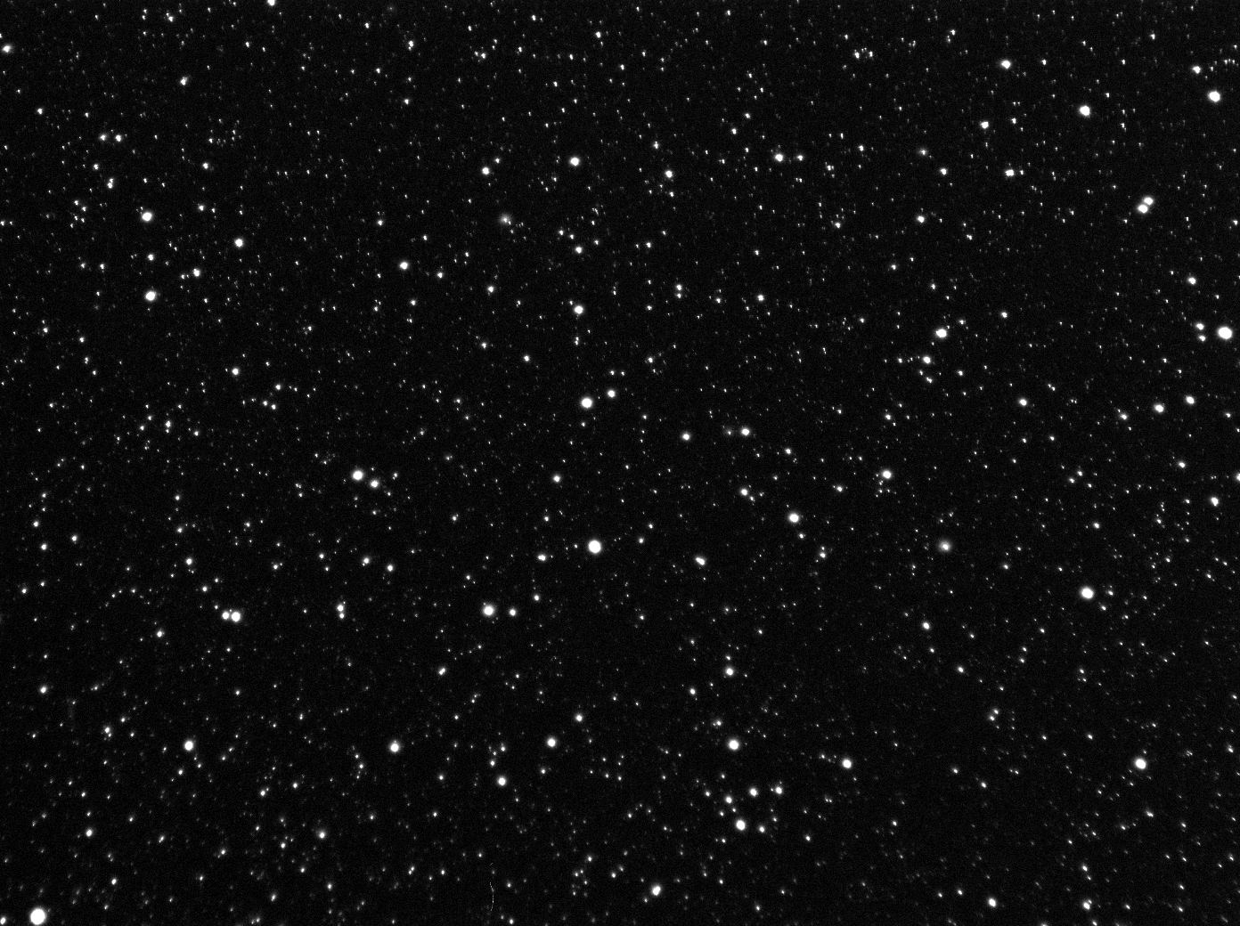

je suis en train d'essayer sur la lune elle est toute petite dans le champs
Une seule pose un peu n'importe où
difficile de viser avec mon montage actuel
120 secondes fermé à 8
fwhm mesurée par Artémis entre 1.8 et 2.2
essai_006.jpg?psid=1
sans aucun traitement
les étoiles sont un poil grosses non?
ça a l'air de comater en bas
Pourquoi ça comate?
je n'obtiens le point qu'en étant réglé aux alentours de 5.5m au lieu de l'infini
ça veut dire quoi?

Cà, c'est une question de tirage (distance lentille/capteur), sans importance le marquage sur l'échelle de MaP
Pierre.
tu veux dire que l'important c'est d'atteindre la map? cela ne change rien à la focale?

Pour les aberrations, ce n'est pas étonnant. Un objectif à champ relativement plan, ça existe, mais vla le tarif aussi.
oui, ça je pige pas trop
sur un apn, en tournant on éloigne ou on rapproche le sujet donc on modifie la focale non?
bon avec la roue c'est un peu trop long même à l'infini il me manque un poil
il faut que ma rallonge soit de 20mm
à moins...que je gagne 2mm sur la fixation roue/cam...

Si tu as une focale fixe (ce qui est le cas ici), tu ne modifies que la MaP en tournant la bague.
Tout comme tu fais la MaP avec un Crayford sur ton tube, sauf qu'avec un objo tu bouges les lentilles et pas le capteur.

le fait que le point infini soit vers 6 m ne provoque-t-il pas la coma
je veux dire, si j'arrive à rapprocher la map vers l'infini, cela ne sera pas mieux?

Je ne pense pas que cela change quoi que ce soit.
C"est ton capteur qui est trop près de quelques millimètres.
Mets l'objo sur l'infini et fais la MaP en reculant ta cam.
Pierre

18mm je fais la map à 6m et 24mm je la fais plus
demain je referai le montage avec la roue -2mm (un adaptateur différent) ça devrait le faire
je comprend pourquoi c'est si court: les premières lentilles de l'objo sont au moins à 30mm à l'iintérieur alors que sur le 55 Canon elles sont à presque à fleur
