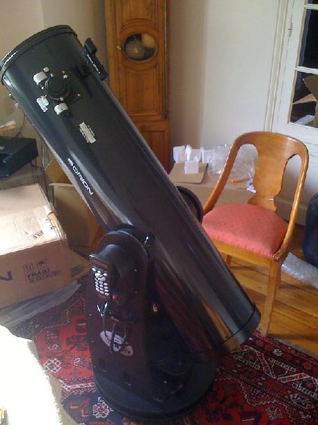

J'ai mis 1h30/2h à le monter, mais c'est probablement parce que je n'ai aucune expérience des télescopes.. Et puis j'avais tellement peur de me planter que je relisais 10 fois le même passage :p
Finalement, la bête se monte assez facilement, j'avais lu par-ci par-là que la notice n'était pas claire, je pense qu'ils l'ont peut-être améliorée car je n'ai pas eu ce sentiment. Une ou deux consignes un peu vagues sur l'ensemble mais c'est tout.
A priori, une légère collimation est à faire, je vais devoir rentrer dans le vif du sujet rapidement ! :confused:

Félicitation Clef, il est magnifique ton dob.:wub:(La pendule à l’arrière aussi! :be:)
Prend ton temps pour bien apprivoiser chez toi ce beau matériel, il y a pas mal à faire, (alignement viseur, vérifier la collimation, vérifier le bon fonctionnent des encodeurs, s’exercer sur un alignement factices, le suivi, comment débrailler le système goto …ex…ex).
