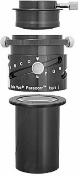

par contre obligation de prendre une correcteur de champs (a mon avis c'est OBLIGATOIRE). le baader est pas trop cher et fat assez bien son boulot, tu verras, c'est le jour et la nuit...
Intéressant ! J'avoue que je donne priorité aux oculaires pour remplacer déjà au moins le réticulé fourni qui est un peu galère pour l'observation. Mais je vais me renseigner là dessus du coup :)
Je regardais plutôt du côté Paracorr dont j'ai entendu du bien ! Style Paracorr Televue
