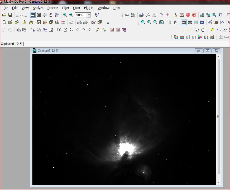

salut les amis
ben c'est pas moi qui l'inverse l'image mais maximdl, a chaque fois c'est la meme chose
on dirait un effet miroir.
d'ailleurs voila une copie d'ecran avec une brute.

salut les amis
Ok Loulou,c'est pas toi qui l"inverse,mais c'est à toi à la remettre dans le
bon sens pour la présenter sur les fofos.;)
Jean-Pierre
Jean-Pierre
meme si j'ai la flemme? :be:
Salut Loulou
j'espère que tu pourras lui faire la couleur car elle vaut le coup!
d'un autre côté elle est très belle en niveaux de gris
pour l'endroit et l'envers, c'est Max qui fait la bêtise c'est à lui de la réparer:mad:
m'enfin:o
un peu oui...
