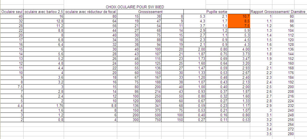

Un truc qui me sert bien : c'est un petit fichier excel qui regroupe toutes les données. Je possède une barlow 2.5x et un réducteur de focale 0.5x et ce fichier fait les conversions de focale équivalentes. Il me permet pour l'instant de tester toutes les configurations pour ma 80ED
Voilà :
