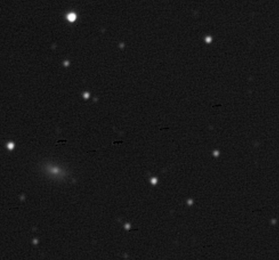

un autre soucis
maintenant les pixels chauds sont remplacés par du noir
image à 400%
pix_noirs.jpg?psid=1

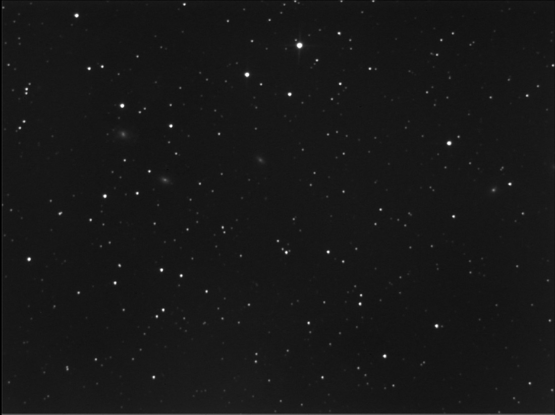

sinon après retrait du bruit cela est intéressant
ngc2385_web.jpg?psid=1
c'est un groupe de galaxies dans les Gémeaux ngc 2385 et consœurs
c'est fait avec la lune bien formée et un manque de pose évident
c'était pour l'essai :D
reste le coup des pix noirs

mais (et ce n'est po grav :D) c'est ça qui retourne l'image
et les pixels noirs sont toujours là
tu as eu longtemps ce soucis aussi
tes darks sont vieux? a la meme temperature?
mefie toi Max est plus pointu qu'IRIS et DSS. il lui faut de la bonne matiere
mes soucis de points noir venaient de la..
MP
amicalement
Loulou

OK
j'en referai ce soir
