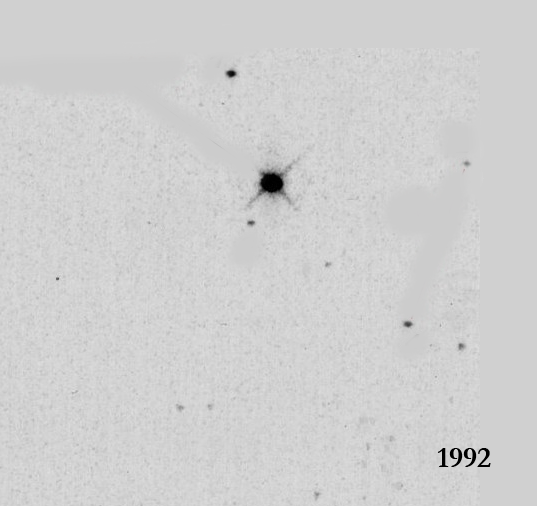

Aujourd'hui,je vous livre un petit sujet bien intéressant sur une étoile que
j'ai pu imager en 3 poses de 300s cette nuit.
Pourquoi? Sans être scientifique,on peut s'intéresser à ce qui couvre nos têtes.
Et j'ai jeté mon dévolu sur:
-Groombridge 1830 (constellation de la Grande Ourse),sous naine jaune orange de type G8,cataloguée par
Stephen Groombridge dans les années 1830.
C'est une étoile du halo (trés vieille)et a, entre autre, la particularité comme
la majorité des étoiles du halo de ne pas suivre la rotation galactique et
donc semble "immobile",se déplaçant dans "la direction rétrograde" à grande vitesse.
Vous l'avez compris c'est une véloce à raison de 98,8 km/s,elle se meut
de 7" d'arc par an.
Mais elle n'est que la troisième dans le ciel aprés la célèbre étoile de Barnard
(10"3) et l'étoile de Kapteyn (8"7) dans la constellation du poisson austral.
J'ai sélectionné 3 images pour pouvoir bien visualiser sa vitesse et son
déplacement en assez peu de temps:
La première a été prise par Claude Péguet(variabiliste) en 1992
La seconde est celle du DSS certainement vers les années 2000-2005
La troisième c'est la mienne prise cette nuit.2011
Voilà,j'espère que mon petit sujet vous a plu,c'est sûr ce n'est pas M51
Andromède ou M42,mais cela fait partie intégrante de ce qui nous
enchante.:wub:
Jean-Pierre
Modifié par j_pbeausoleil 06

Merci Jean-Pierre d'avoir exhumé mon image de 1992 :)
Sur des périodes de quelques années le mouvement propre est énorme et facile à mettre en évidence.
Mais je suis persuadé que pour Groombridge 1830 ou l'étoile de Barnard, avec un bon matos et du soin, on doit pouvoir mettre en évidence un déplacement sur 1 mois.
Le mouvement propre de Groombridge 1830 est de 7''/an, soit 0,6''/mois. Avec des images prises avec le même setup (de préférence), une échelle au foyer de 1'' à 2'' par pixel, et Iris qui vous donne la position d'une étoile au 1/10 de pixel....
Enfin c'est à vérifier.
Allez, au boulot :):)
Je ne l'ai pas fait parce que feignant, imageant depuis des balcons donc avec seulement des créneaux de ciel visibles, région lyonnaise, temps pourri, j'ai des excuses :)

Je cherche à en refiler aux autres mais apparemment personne n'est intéressé par ma proposition de manip de détection de mouvement propre sur une période courte :cry:
Je précise que ce ne serait pas une détection "à l'oeil" mais une mesure sur les images, bien sûr.
