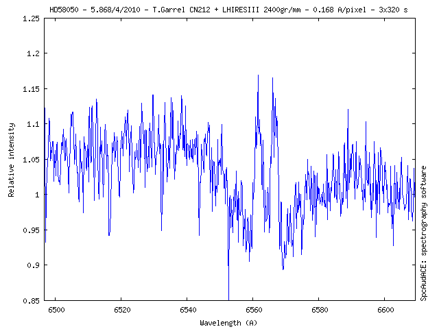

OT gem, une étoile Be, a été vu en éruption dans mon dernier spectre. Une telle activité a été déjà remarqué par Valérie Desnoux au T60 mais c'était en 1996.
Il n'y a pas assez de spectre de cette étoile dans Bess. Sa période d'observation est à mon avis sous estimée. Il faudrait une surveillance plus intense pour contraindre une éventuelle période. Il y a là matière à études.
Mon précédent spectre et dernier disponible sur Bess:

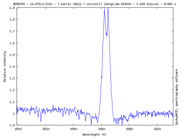

Celui de Vendredi soir,
http://arasbeam.free.fr/spip.php?page=beam_spectra&etoile=327
C'est trés net, un nouveau disque de matière s'est formé autour de cette étoile :)
Pas sûr Eric. C'est une confirmation par rapport aux profils historiques mais pas encore observationnelle.
Ciel bouché chez moi ce soir. J'aurais du traiter plus tôt les spectres de Vendredi. Pas trop évident à déceler sur les brutes celui là, c'était bien visible pour les autres outburst. Je me suis pas méfier et on est partis en WE.
Qui s'y colle ?
