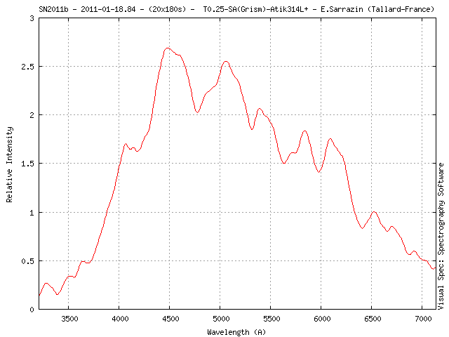

Ci joint une image et un spectre de la supernova SN2011b obtenus hier soir.
A noter une Lune génante et un lampadaire "polueur" par rapport à la cible..
Une première pour moi.
Eric
Fantastique ! Tu l'as envoyé sur supernovae.net ?
Il me semble qu'il y a absence d'hydrogène, une naine blanche vient d'exploser, c'est donc bien une Ia. Les raies sont très élargies, la vitesse d'éjection est très grande.
Un évènement qui a eu lieu il y a 64Mal.
Bravo encore.

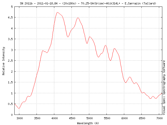

Je viens de refaire un traitement de la SN2011b en amméliorant sensiblement la calibration en longeur d'onde. Pour cela, j'ai utilisé une étoile chaude du champ de la SN pour connaitre plus précisément la dispersion inverse du montage d'hier soir.
Résultat: Un léger décalage par rapport au premier profil. (cf ci joint).
