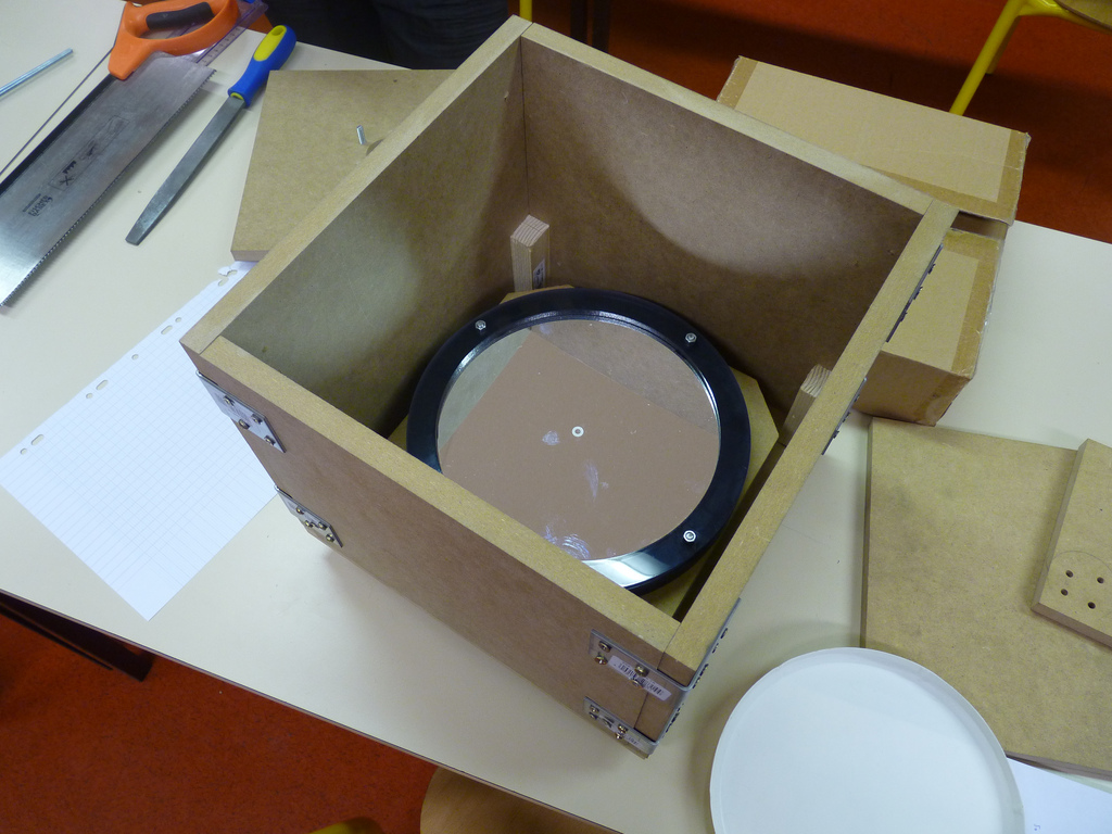

En fait, je travaille actuellement sur mon TPE, qui porte sur les Télescopes. Et donc il me semblait pertinent de connaitre la méthode pour calculer (en passant auparavant par des mesures, que je tiens a qualifier de très précises de l'ordre de 0,02mm) la distance focale d'un miroir concave. De même, mes profs (peut être pour me faire cogiter) m'ont souvent dit de ne pas me fier exactement aux informations constructeurs, mais plutôt de s'en servir pour vérifier son calcul personnel.
EDIT: Pour répondre à la question de la mesure, j'ai mesuré avec un appareil, donc je ne connais même plus le nom, posé sur une table aimanté, et avec une sorte de vis en dessous, et un cadran circulaire qui fait un tour pour un 1mm.
Modifié par toxew
Aaaaaaah, ben voilà! :D
Tu as mesuré ça comment, si ce n'est pas indiscret? 0,02mm sur la flèche totale, ça fait une erreur finale de 8mm pour 1000mm ce qui est suffisant pour bien construire ton scope :)
C'est de l'ordre de ce que donne une méthode optique, sauf qu'avec l'optique, rien n'est en contact avec ton miroir... Ces formules d'optiques appliquées aux lentilles minces convergentes, tu les verras en fin d'année: ce sont les mêmes quand on les applique à un miroir sphérique.
"Pour répondre à la question de la mesure, j'ai mesuré avec un appareil, donc je ne connais même plus le nom, posé sur une table aimanté, et avec une sorte de vis en dessous, et un cadran circulaire qui fait un tour pour un 1mm. "
Il a utilisé un comparateur à cadran posé sur un "marbre".
Par contre ça impose de poser une bille en acier sur l'aluminure, voire même de l'y déplacer, ce qui n'est pas très bon pour l'optique...
En revanche effectivement c'est très précis.
Fiontus, traducteur mécano de haut vol... j'adore!! :D
Et j'ai froid dans le dos à l'idée de balader un truc métallique sur mon aluminure... :ninja:

  Lasilla a dit :
En effet il a pas trop aimé, j'ai maintenant une fine rayure sur une extrémité. Mais c'est vraiment infime. La prochaine fois, j'essayerais la méthode optique ;)
EDIT: Pour les photos c'est ici
Modifié par toxew

  OrionRider a dit :
Ca exerce sur moi la même fascination que les accidents de voiture pour d'autres.
Ca se passe dans un lycée, achat d'occase, bug de l'an 2000 sur une EQ6 avec tube mal attaché ?
Tu peux nous en dire plus sur l'histoire de ce miroir ?
Là c'est trop gros pour une boite de transport, c'est une tentative de dob ?
C'est quoi cet anneau qui enlève du diamètre ?
Allez, s'il te plaît, racontes.
Si tu nous en dis plus, on te racontera l'histoire de paf le chien (fallait pas te frotter contre la jambe de Chuck Norris).
Modifié par Leimury
NE TIREZ PAS! :ninja:
Je décline toute responsabilité... :b:

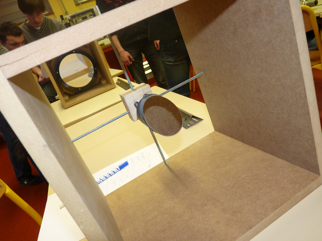

En fait, j'ai tout simplement vu cette photo dans le post #28 de toxew sur son TPE:
http://www.webastro.net/forum/showthread.php?t=71401&page=2
Je me suis abstenu de commentaire à l'époque. Après tout, ils ont fait les plans sur Solidworks... :rolleyes:
La boîte du secondaire est pas mal non plus. Et des cornières métalliques (voir sur la table) vont assurer la liaison entre les deux boîtes ET le réglage de la distance focale. Pourquoi s'emmer:censuré:der à faire du Serrurier?

Ouh mais que de reproches à mon égard ! :rolleyes:
Je tiens a préciser que toutes les méthodes de construction nous sont proposés par nos prof. De même c'est mon prof "apparement pro de l'astro" qui s'occupe en parti de l'observatoire de reims qui a voulu mesurer le miroir avec une méthode mécanique, à savoir ce qui a rayer le Miroir. MAIS ! C'est pas nous qui l'avons rayé, c'est le prof des sections professionnelles qui l'a rayé car il en avait rien à secouer de notre scope. Pour répondre à la question fortement ironique sur "est-ce que c'est une tentative de dob" , oui, ça l'est, et nous l'avons essayé ce soir même, réglé avec un collimateur laser, il me semble qu'on voit correctement dedans. Ce n'est pas le miens ! Je parle au nom d'un groupe d'élèves qui fabriquent un télescope, ce serait moi, le télescope n'aurait pas du tout cette tête là, et il y aurait plus de soin là dedans. Sur tous les points que vous avez évoqué, concernant le soin, la précision, etc., je suis d'accord avec vous.
Ensuite, concernant les cercles qui bouffent du diamètre, ils sont censé tenir le miroir sur son support, aussi critiquable cela soit-il.
Après, gardez en tête que nous sommes au lycée, et qu'il est fort possible que certain dans le groupe travaillant sur ce projet n'en ont peut être rien à foutre du soin, et pense plutôt à attendre la sonnerie pour se barrer :wub:
Le miroir était neuf, nous l'avons acheté sur le site "la maison de l'astronomie".
Aussi, je ne demande qu'à apprendre, et ce n'est pas en claquant de l'ironie à foison ou en me parlant comme si je taffais à l'ESO que je pourrais un jour toucher ma bille en le domaine :confused:
Enfin, et le plus important, je vous remercie d'avoir passé autant de temps à m'aider à résoudre mon "problème".
Pour clôturer le tout, je vous dirais simplement que si vous avez une remarque constructive, même si je vous propose un travail digne du pire sagouin qu'il existe, je la lirais attentivement en tiendrais bien compte.
Amicalement,
Toxew,
EDIT: Lasilla connaît certainement ce prof, il me semble qu'elle me l'à fait remarqué sur le fameux post de mon TPE.
Modifié par toxew

L'idée a beau venir d'un prof, elle était mauvaise.
Le miroir est déjà alluminé, il suffisait de se servir de ses propriétés de focalisation.
Remarques que tu nous a présenté la mesure comme venant de toi, faut pas t'étonner ensuite si tu en prends plein la tête.
Tu aurais peut être du nous donner plus d'infos dès le départ, ça aurait évité pas mal de prises de choux.
1/ Tu dissimules des infos
2/ Tu prends à ton compte les idées (bonnes ou mauvaises) du prof
3/ Tu te plains parce qu'on t'a dit ce qu'on en pensait.
