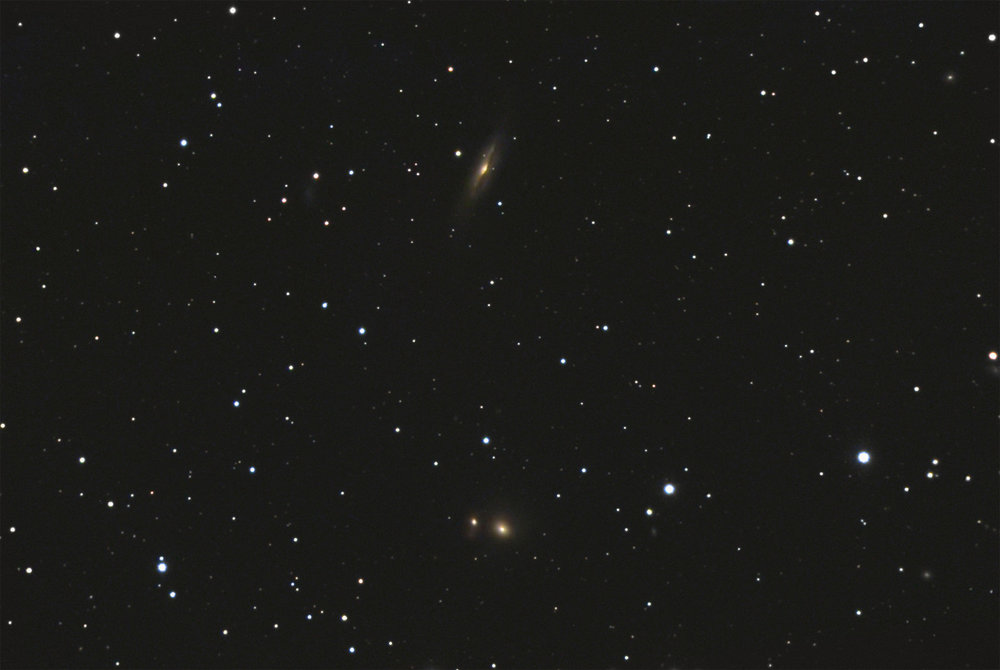

Groupe Ngc 1589 dans le Taureau, au C9.25
christiand
Bonsoir
Une petite contribution avec un groupe de petites taches situées dans le Taureau, imagé un peu avant le 1er quartier de ce mois de Janvier.
Conditions habituelles au C9 à F6.3 et la Sigma 1603
50 mn de pose en luminance par séries de 200 secondes unitaires
18 mn pour couches RGB bin2
Autoguidage au MAK90 sur G11 pilotée MTS3 SDI (pas de Gemini)
Soft Guidemaster et webcam SPC noir et blanc LP
Prétraitement Iris Only
Fond de ciel = 3600 ADU
Bruit sur brute unitaire = 45 ADU
Bruit sur image compilée = 7 ADU
FWHM en seconde d'arc = 2.75
Info astro : La galaxie vue de profil est une spirale qui présente une belle bande de poussiére. Elle est double mais le dédoublement est trés difficile à mettre en évidence sur ce lot d'images.
Cette galaxie fait partie des 4% de spirales classées TBB comme "Thick Boxy Bulges", présence d'un bulbe avec renflement, soit en forme de boite ou soit en forme de cacahuette.

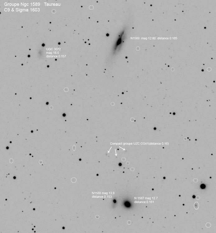

Le couple en bas de l'image c'est 1588 et 1587, une attraction entre 2 elliptiques ou SO.
La faible tache à gauche de la galaxie spirale est une irréguliére qui fait partie du systéme, ainsi qu'un trio de faibles objets repérés sur l'image inversée.
Bref ces objets font partie du même ensemble situé à 160 millions d'AL. Un groupe local lointain..
Image inversée, avec cerclage des galaxies trés lointaines en arriére plan (repérées sur SDSS)/ Les valeurs entre parentheses sont les distances en milliard d'AL :
Salut Christian ,
Encore un groupe de galaxies que je ne connaissais pas, une image très renseignée
Par contre dur mon écran, j'ai l'impression que ton fond de ciel est un peu different que d'habitude ( plus granuleux), la présence de la lune peut être ?
Sinon que du bon mais la c'est de la redondance ;)

Du tout bon, Christian, sur ces objets difficiles.

Ah oui, elle est superbe cette galaxie avec ses voisines. Comme d'hab, super traitement qui va avec.
Merci de nous l'avoir fait partager car je ne la connaissais pas.
Franck
Arrrf piqueur d'idée!!! ;)
Je pensais l'imager fin de semaine comme premier shoot avec le c11 à f10. Je pense que tu es le premier à la faire sur le forum...
C'est un très beau shoot Christian!!!! Bravo!!!

Salut Christian
Celles-la (aussi...) il faut de la focale pour aller les chercher
toujours en hors pistes :D
tu n'as pas envie de te (re)faire un bon gros classique qui pète?
avec cette Grande Ourse qui se lève et te fait de l'œil :D

Salut Christian,
Encore un champ totalement inconnu pour moi, d'ailleurs je ne pensais pas qu'il y avait des galaxies dans le Taureau :be:
Merci pour les explications, j'en apprends tout le temps avec tes posts.

Oui, c'est vrai que le Taureau est pauvre en objets extragalctiques. J'avais repéré ce groupe en fouillant sur le WEB, Ngc 1589 fait l'objet de plusieurs études récentes.
Cette image présente un défaut avec la couche bleue inégale dans la partie haute de l'image. Bon apparemment cela ne se voit pas. Je m'en suis aperçu à posteriori avec un PC portable.

Des galaxies lointaines, objets à peine perceptibles qui nous plongent bien loin, les explications qui vont avec, le traitement qui fait bien ressortir le tout... Une image réussie de plus à ton actif.
