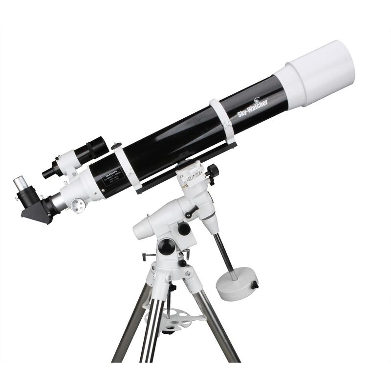

Ne pas oublier de mentionner les lunettes dites "APO" qui pousse la correction du chromatisme encore plus loin qu'une simple lunette achro. Sinon je suis du même avis sur le rapport coût diamètre qui avantage nettement les télescopes à miroirs et les Newton en particulier sans parler de l'absence totale de chromatisme dans ce type d'instrument quelque soit le prix ou le diamètre (sous réserve que ce ne sont pas des oculaires au rabais qui introduisent eux même du chromatisme dans la chaine optique).
la evostar et une APO il me semble non ?
c est la meme optic que la equinox
ah non non pas du tout !
c'est une achro !!!! evostar & en BD sont les memes
la "evostar" etait bleu ciel et est remplacée par un tube Black Diamond ( sans doute aspect commercial + vendeur)
http://www.maison-astronomie.com/instruments-complets-27/lunettes-achromatiques-30/sky-watcher-black-diamond-1201000-t35bs-849.html
ceci dit, ça reste une bonne lunette pour bien débuter :)

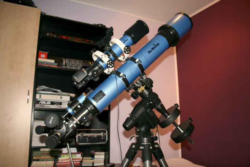

Je vous remercie grandement de vos avis.
J'ai déjà acheté cette lunette ! aujourd'hui...:)
C'est le modéle plus ancien (bleu).
Le diamètre, l'aperture 120 mmet la distance focale 1000 mm.La monture équatoriale EQ5, motorisé(avec moteur). Pas "Go to".
J'ai acheté cette lunette ensemble avec une petite lunette photographique, avec 70 mm diamètre et la distance focale 500 mm. J'ai acheté également une caméra photo digitale Celestron Neximage pour le sisteme solaire !
J'ai reçu bonus et une valise :be: avec 10 oculaires apocromatiques, 2 Barlow APO, 3 philtres colorés pour les planètes: rouge, bleu et orange.
La lunette est ancienne depuis 2 ans, second-hand, mais elle montre très bien, impecable, on dirait qu'elle est nouvelle et pas usée. L'ex-posseseur a été un prof de mathématiques de Bucarest.
Voici
Aura
p.s. j'ai déjà un réflecteur Dobson (je l'ai presenté sur un autre post), 8 inch (203 mm/1200mm), miroir parabolique Pyrex. :)
Aura

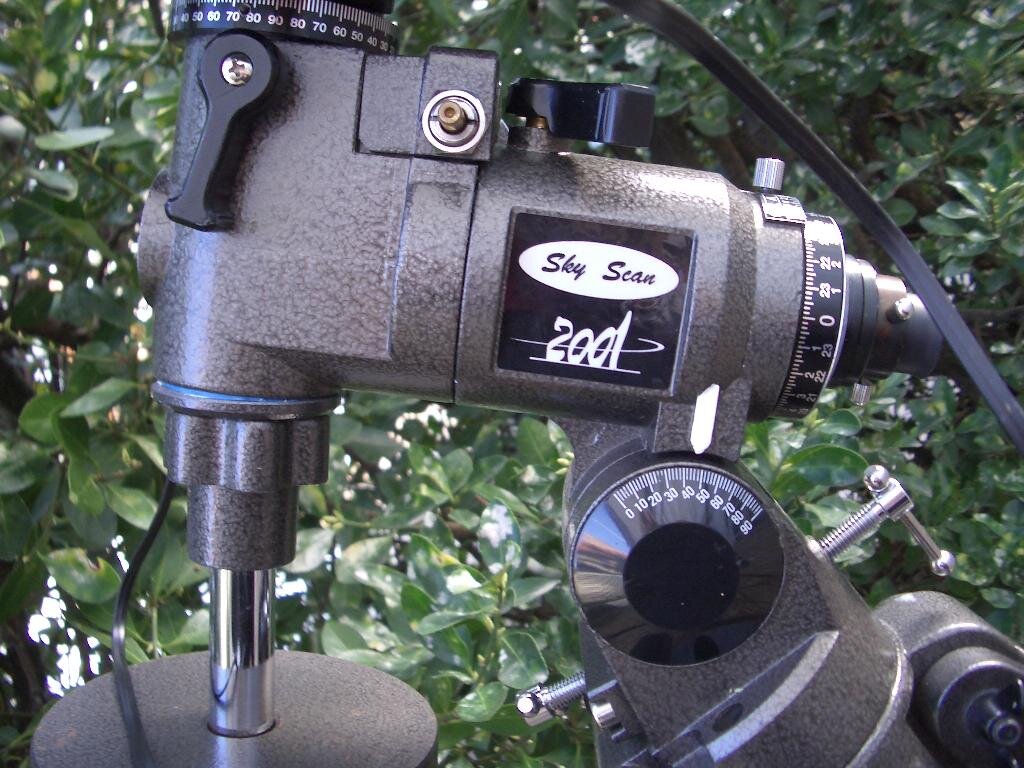

Je suis à la recherche d'information sur le prix d'un télescope de marque sky scan 2001 120mm 1000mm je pense que le modèle c'est un EQ3 mais pas sûr du tout
En vous remerciant par avance
il y a 16 minutes, Piloupilou a dit :
d'un télescope de marque sky scan 2001 120mm 1000mm je pense que le modèle c'est un EQ3 mais pas sûr du tout.
Sky scan 2001 est une monture équatoriale EQ3-2 et non un télescope ou une lunette astronomique.
Elle est équivalente à la monture NEQ5 de Skywatcher.
il y a 20 minutes, oliver55 a dit :
Oui, d'ailleurs, c'est certainement une EQ 3-2 Skywatcher "rebadgée"
Monture EQ3-2S
il y a 51 minutes, Piloupilou a dit :
Pour la suite, ouvre un sujet qui traitera de tes interrogations et évite de poser tes questions dans un post qui date de pratiquement 10 ans ;)
il y a une heure, oliver55 a dit :
La monture EQ3-2 n'est pas équivalente à la monture NEQ5, ce sont deux montures différentes.
EQ3-2: https://www.astronome.fr/produit-montures-equatoriales-mot-monture-eq3-2-sky-watcher-154.html
NEQ5: https://www.astronome.fr/produit-monture-equatoriale-perl-neq5-motorisable-Prix-0-euro-id-156.html
