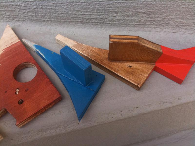

J'ai choisi la couleur, normalement il sera rouge cuivré (si je ne change pas d'avis d'ici là :)). J'attends toujours un peu de temps sec pour peindre mais ça n'a pas l'air de venir. C'est pas plus mal car je ne sais toujours pas quel type de peinture utiliser. Ca me ferais mal de rater cette dernière étape. Voici mes essais :
La lasure (rouge canyon et chêne) comme prévu ne repasse pas les tâches de colle, dommage, j'aime vraiment la texture bois au travers. La peinture (bleu) n'aime pas beaucoup les rayures, et la rouge faite à la bombe donne à peu près le même rendu que la bleue au pinceau, pour 15€ moins cher. Mais je ne suis pas fan. J'ai lu qu'on pouvais utiliser du vernis marin, mais j'imagine que ça craint aussi les tâches de colle. Bref j'hésite... Vous avez des pistes pour un rendu sympa et une bonne résistance aux griffures ?
Pour l'intérieur je vais utiliser de la peinture pour tableau ou du noir de fumée mélangé à de la gomme laque (suivant le tarif).

pour le noir j'avais trouvé un pot pour table de pingpong : noir mat
sinon pour la couleur : rose avec des pois jaune ? :dehors:
PS : la couleur est toujours l'étape la plus dure chiante du strock , fait selon tes gouts et pas forcement le coût , tu as d'autres couleurs encore (jaune , vert , blanc , rose :wub: , noir :?: , sans oublier les nuages et les pastels , etc ...)
fait toi plaisir pour ta couleur :be: prend celle qui te plait car tu vera souvent cette couleur :p
Sinon essaye de la peinture comme ta bleue mais en y mettant de l'eau (ou de l'huile) pour diluer un peu
Et en appliquant au rouleau tu as moins de stries
Une sous couche aide bien aussi
fait toi plaisir pour ta couleur prend celle qui te plait car tu vera souvent cette couleur
Ouais justement, pas intérêt à faire un truc pourri ;) J'y croyais pas mais c'est clair que c'est la partie la plus compliquée. J'ai essayé des mono-couleurs, des Strock bi-goûts, voir tri-goûts, et j'ai même envisagé les haches couvertent de fibres de carbone vernis et tout le reste d'une seule couleur. Mais faudrait que je me renseigne sur la technique.
J'ai prévue une sous-couche. Et pour la dilution et l'application au rouleau c'est une idée pour réduire l'effet pâteux.
Donc le plus simple c'est que je parte sur 1 sous-couche + 2 couches de peinture acrylique pour bois et éventuellement 1 vernis par dessus pour protéger des rayures.
Modifié par Extraterez
Exactement ce que j'ai fait sur le mien ici.
La seule contrainte de la peinture, c'est de pas faire trop lourd...
Moi j'ai fait trop lourd... en tout cas bien plus que les copains... et faut pas!
Et ne pas oublier de bien préparer avant peinture:
Masticage et ponçage en règle (80% du mastic doit partir), avec un passage a l'éponge humide pour faire ressortir les fibres entre deux ponçages. Idem ponçage léger après la sous couche.
Le bois doit être de la peau de bébé avant de recevoir la moindre touche de peinture.

J'ai bien noté vos recommandations.
Il est chouette ton Dob CoreDump. Pour le masticage, est-ce que je peux utiliser de la colle à bois mélangée à de la sciure ?
Si je récapitule ; Ca aidera aussi d'autres peintres amateurs :
1. comblage des trous
2. ponçage
3. passage à l'éponge humide
4. ponçage
5. passage de la sous-couche
6. ponçage léger
7. 1ère couche de peinture
8. ponçage
9. 2e couche de peinture
10. vernis ou pas ?
Le vendeur me propose de la glycero anti humidité ou 3 marques de peinture acrylique : la marque du magasin, de la Ripol 1 ou de la Dulux V.
Et fichtre que c'est cher pour le noir mat, que ce soit l'encre de chine, la peinture pour tableau ou la peinture acrylique mat ... je vais peut-être opté pour une bombe, je crois qu'un autre constructeur avait fait ça.
poru la finition,chacun sa soupe ! c'est ça qui fera la touche perso.
Sinon,
nos engins ne sont pas des oeuvres d'ébénisterie. Ils sont avant tout des engins de terrain. En clair, ça va se patiner avec le temps et porter bon gré mal gré les stigmates de nos aventures.
Donc, on peut faire du basique pour cela.
mon approche :
- si ya des trous ou des fissures qui semblent génants, un coup de pate à bois dedans (gaffe à la couleur)
- un bon ponçage, avec la féroce volonté d'arrondir généreusement tous les angles vifs,
- pour le noir à l'intérieur : de l'encre de Chine noire, idéale, pas chère, mat, à l'eau, sans solvant, naturelle, bien noire, bref, que du bonheur.
- pour la couleur, un coup (ou 2 ) de lasure diluable à l'eau, de la couleur de son choix (rouge est une approche certaine !!!!), passée au pinceau, au besoin lissée au chiffon.
et basta !!!!
c'est tout de même plus rapide non ?
mais pour sur, on peut jouer à l'infini, avé préparation d'un fond dur, d'un coloran, d'une mâtine, passée amoureusement au tampon coton, puis à la paille 000, puis couche d'apret, ensuite les incontorunable 10 couche de vernis marine "le tonkinois" (le seul, le vrai, l'unique) passé au tampon avé un léger coup de 600 entre chaque couche. Là, c'est la classe absolue. Pour peut que tu fasses un peu de marquetterie (ivoire, ébène, bois de rose, filets de laiton ou d'or, etc...), ca deviendra un bijou. Mais peut être hésiteras-tu alors à lui faire subir les affres de voyages un peu trop rapeux..... A voir !
Je sais bien, loin de moi de vouloir en faire une pièce de musée, le mien sera sans doute un baroudeur, mais c'est intéressant de parler technique de peinture, et ta méthode correspondrait tout à fait à l'usage que je vais en faire.
