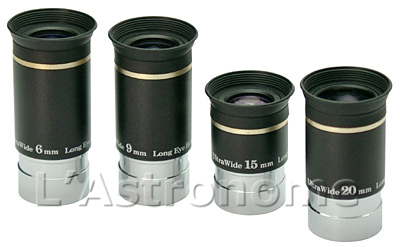

entre le 6mm 66° SkyOptic
http://www.astronome.fr/produit-oculaires-oculaires-sky-optic-grand-champ-maxfield-1149.html

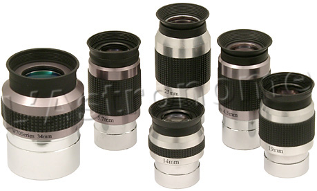

et le 4.3mm 70° Antarès
http://www.astronome.fr/produit-oculaires-oculaires-antares-serie-w70-53.html

Avec un télescope de 1500 mm de focale je ne choisirais pas un oculaire de 4 mm : il grossirait 375x, c'est trop ! (Sauf si la qualité optique est très bonne et si le ciel est stable.) Je me limiterais à 6 mm. Disons plutôt 8 mm si tu préfères les petites images lumineuses ou si tu souhaites observer même quand ça turbule un peu, plutôt 6 mm si tu préfères les images plus grosses quitte à perdre en lumière ou si tu sais que tu n'observeras les planètes que lors de ciels calmes.
