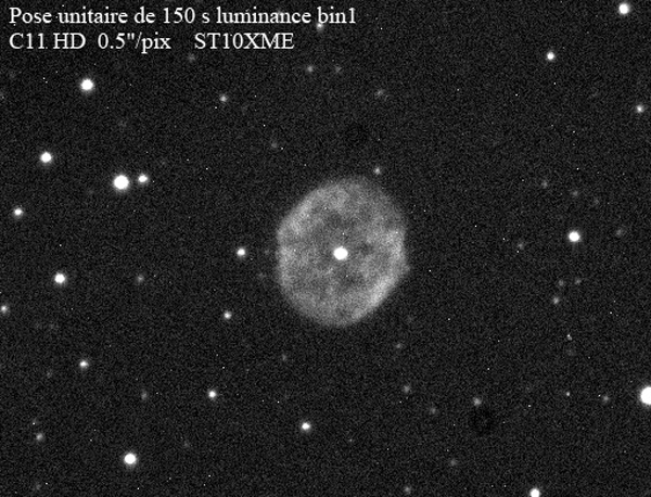

Olivier, c'est 120 secondes de poses en luminance pour éviter le blooming, bcp d'étoiles lumineuses dans le champ.
Une brute de 120 secondes zoomée 2 fois avec mesure de la FWHM (ici en pixel). Les petites étoiles de magnitude 18 à 19 autour de la NP sont détectées. Plus le seeing est bas et moins on doit poser :
