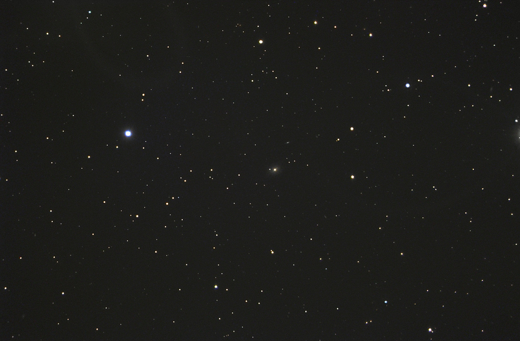

3C120 par Christian:

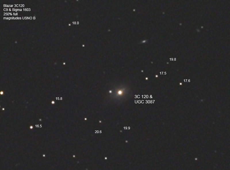

Version annotée:
Si besoin, Christian vous donnera d'autres infos dans les commentaires.
Set-up:
- C9 F6.3 avec Sigma 1603.
- Pose 40 mn en luminance et 45 mn en RGB

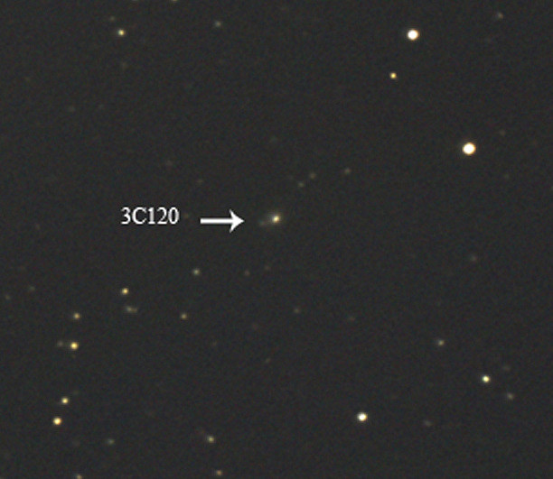

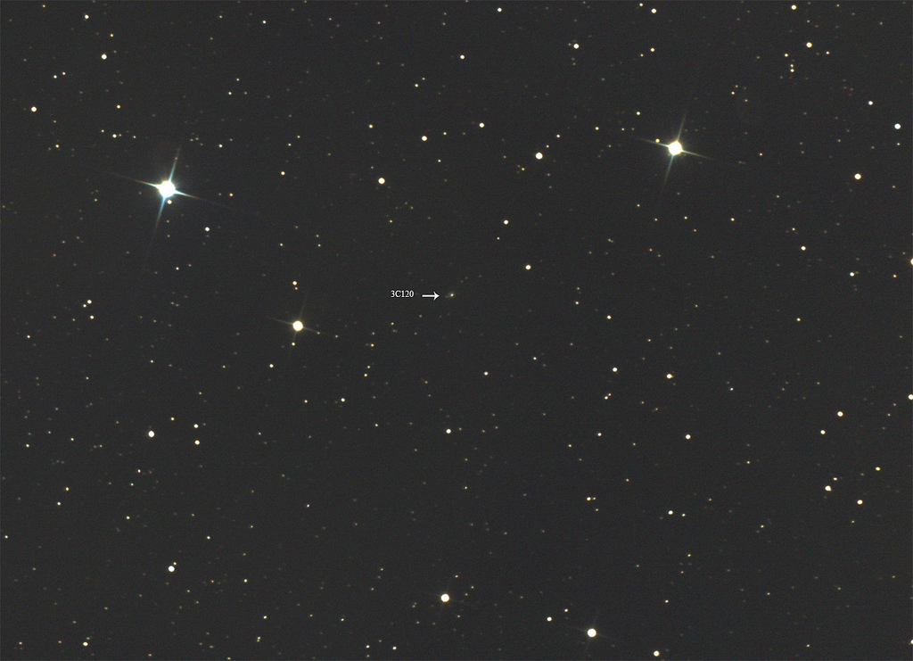

3C120 par votre serviteur:
Crop sur le blazar:
J'ai imagé le blazar avec le set-up ci-dessous et effectué le pré-traitement avec Iris. N'ayant pas trop de temps en ce moment, je me concentre sur la maîtrise de l'autoguidage. Et c'est donc Christian qui s'est chargé du traitement de cette image, qu'il en soit grandement remercié !!!:):)
Set-up:
Toujours en autoguidage avec l'EQ3.2, ses moteurs plastique d'origine, sa raquette de commande modifiée prise ST4 par Pierro-Astro et sans kit Goto.
- Newton SW150/750 quelque-peu modifié
- Monture EQ3.2 motorisée sur les 2 axes avec raquette de commande modifiée ST4 Pierro-Astro.
- Canon 350d défiltré total.
- Guidage: chercheur 9X50 et Toucam 3 modifiée LP.
- MAP avec APN-focus
- Autoguidage sous Guidemaster
Conditions de prise de vue:
- Nuit du 25 au 26 janvier
- 14 X 150s sur un total de 20 poses
- 13 darks, 15 offsets, 15 flats.
- Météo: ciel parfait, pas de vent, peu d'humidité, température sous O°C

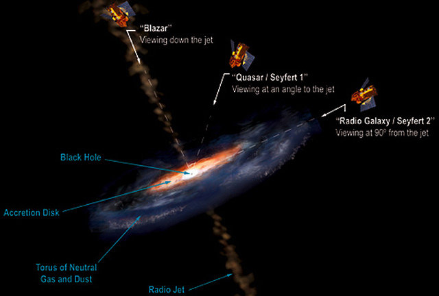

Complément à propos des blazars:
Blazars, quasars et radiogalaxies seraient le même type d'objets, mais vus sous un angle différent: des noyaux actifs de galaxie hébergeant un trou noir supermassif, d'une masse de l'ordre du million au milliard de masses solaires (1 masse solaire = environ 330 000 fois la masse de la Terre). Leur principal caractéristique est que leur luminosité peut varier d'un facteur de 1 à 100 d'un jour à l'autre et la puissance lumineuse émise est de l'ordre de mille milliards de fois celle du Soleil. De puissants jets de plasma s'échappent de ce trou noir central. Ces jets sont extrêmement lumineux, souvent très actifs en ondes radio et peuvent s'étendre à des centaines de milliers d'années-lumière.
Noms selon l'angle:
- De biais, nous voyons des quasars.
- De face, nous voyons des blazars.
- De profil, le cœur caché par les anneaux de poussières, nous voyons une radiogalaxie.
Le premier blazar fut découvert en 1968. Les astronomes détectèrent un signal en provenance d'un étrange objet de la constellation du Lézard, connu alors sous le nom de BL Lacertae, pris alors à tort pour une étoile variable.

psps : dans la version annotée, il y a une 'tite galaxie , au-dessus à droite ... t'as ses références ?
et au-dessus de l'étoile brillante (haut -gauche) il y a un arc be lumière ..un artéfact ?

Pour ta question concernant la galaxie sur la version annotée, faut voir avec Christian, c'est son image.
Pour l'arc de lumière, je peux répondre à sa place puisqu'il me l'a dit, c'est effectivement un artefact du à une grosse étoile en bordure de champs.

En parcourant ce fil, je vois que Serge posait 2 questions :
Je pense que ça concerne l'image C9.
- Non, la petite galaxie est trop faible est non identifiée par les anciens sondages que nous disposons pour cette zone.
- L'artefact : tu veux parler de la grande boucle en haut de l'image ? Dans ce cas c'est le reflet d'une étoile lumineuse hors champ.
Sinon sur l'image au 150 mm il existe également une tache "fantôme" des étoiles les plus lumineuses.
