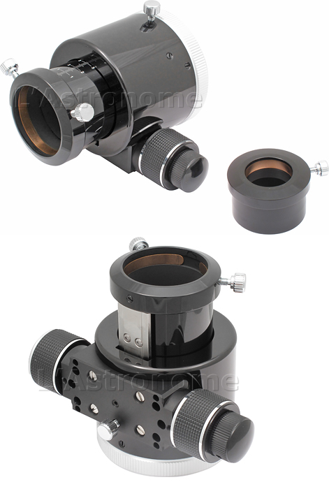

J'ai repéré ça,
Ce modèle se trouve ici, chez l'astronome :
http://www.astronome.fr/produit-systemes-de-mise-au-point-crayford-sky-optic-renforce-pour-schmidt-cassegrain-1290.html
Le prix est tout à fait dans mes cordes. La question est donc : est-ce que ce modèle me permet-il d'utiliser un réducteur (6.3 et 3.3) ???
Il y a aussi ce modèle qui me fait de l'oeil, mais j'ai l'impression que c'est plus gadget qu'autre chose :
Visible ici :
http://www.astronome.fr/produit-systemes-de-mise-au-point-crayford-william-optics-ddg-pour-sct-1243.html

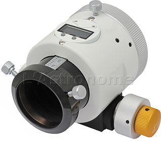

Ce modèle ?http://www.astronome.fr/produit-mise-au-point-motorisee-crayford-motorise-event-horizon-jmi-schmidt-cassegrain-654.html
Je l'ai sur mon C11,mais comme je ne fais pas d'imagerie,je ne sais pas si ça te conviendrais:).

Jean Louis => Bien sûr qu'un tel PO (motorisé de surcroit !!!) m'intéresse... Mais un poil onéreux. Je me suis fixé 270€ max (c'est le prix du second PO que j'ai proposé plus haut).

Tu as ça aussi,je l'ai vu à l'oeuvre sur le C11 d'un copain.C'est vraiment bien .http://www.optcorp.com/product.aspx?pid=105-175-1041-1825
J'ai failli en commander un,mais comme j'avais le crayford,j'ai laissé tomber.
Jean Louis
