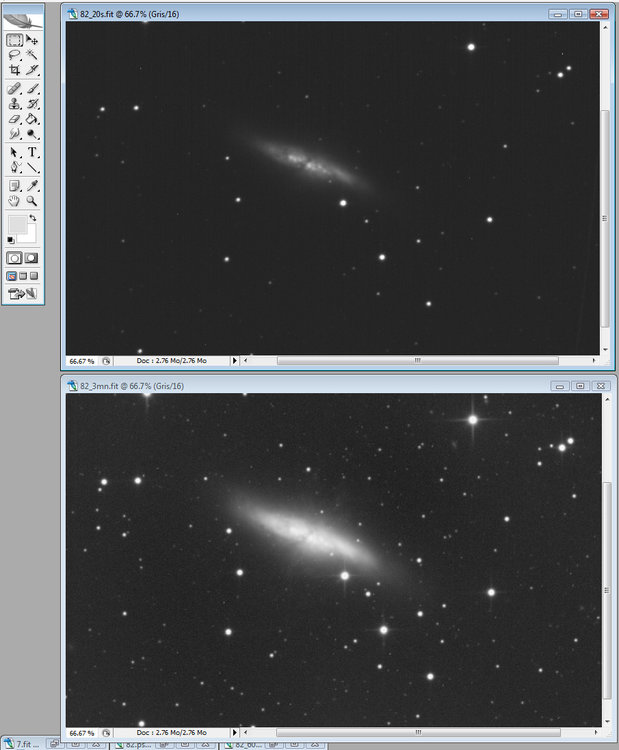

j'avais fait un truc pour un topain
copié/collé:
les masques de fusion ou d'écrétage sont des armes de finition massives!
comme tu vois des poses de 3mn sur M92 montrent un cœur cramé, par contre il y a des détails sur les poses de 20s

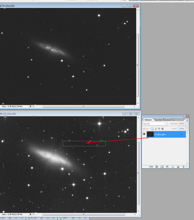

masq_fus1.jpg?psid=1
faire glisser l'arrière plan de la 20' sur la 3mn
masq_fus2.jpg?psid=1

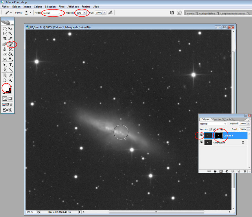

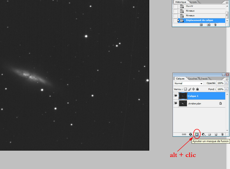

en appuyant sur alt tu cliques sur l'icône de la palette "calques" "ajouter un masque de fusion"
masq_fus3.jpg?psid=1
comme tu peux le remarquer, la couche disparait
tu choisis alors le blanc comme couleur de premier plan, l'outil pinceau, mode normal, opacité 10%
rassures toi cela ne va pas peindre en blanc mais agit comme un révélateur
tu le passes doucement sur le cœur de la galaxie
de temps en temps tu caches/montres le calque pour voir le résultat
masq_fus4.jpg?psid=1
