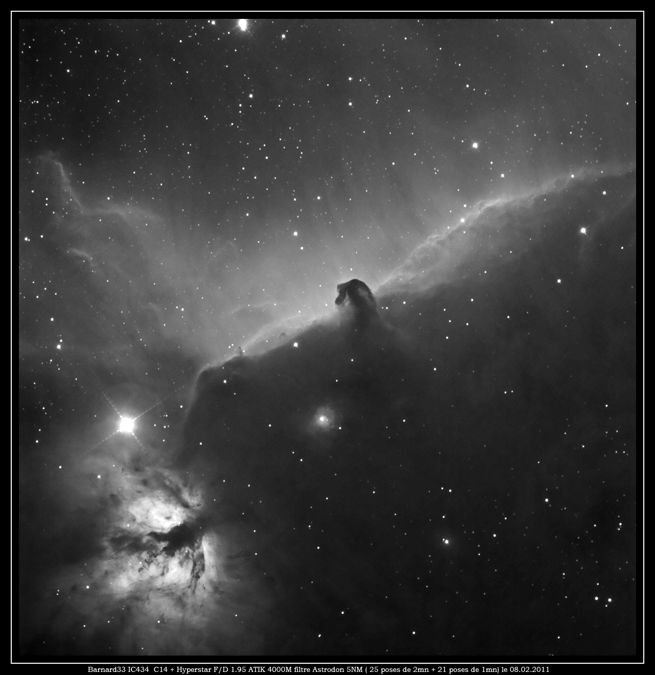

voila ce que cela donne avec mon C14, bon c'est une vieille photo qui casse pas 3 pattes à un canard, mais bon c'est pour montrer la réduction du halo autour des étoiles brillantes avec l'Astrodon et l'absence de reflet :)
http://www.astrosurf.com/astrostef/Files/ic434.ha.1.jpg

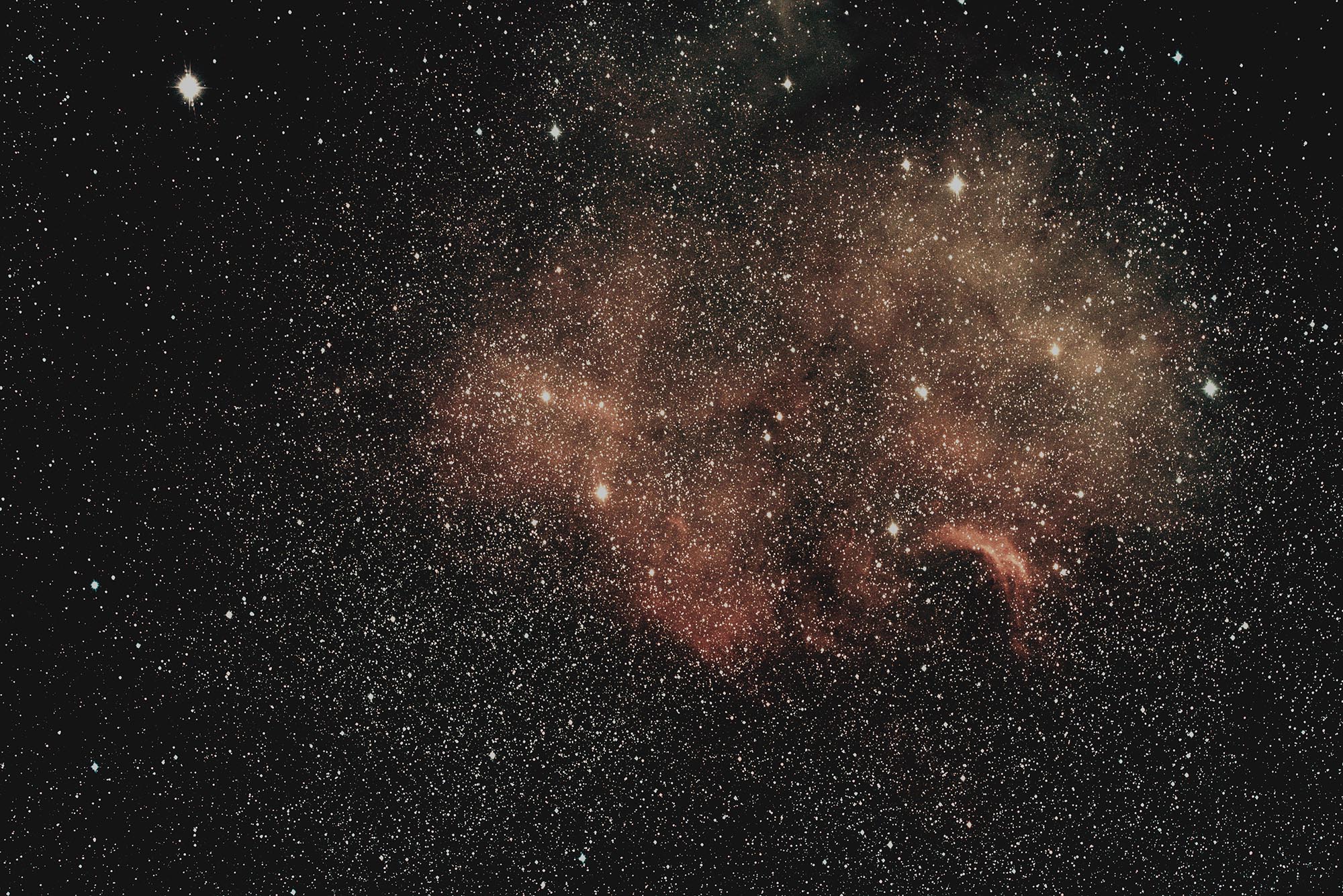

Mais c'est magique un Hyperstar: une mosa de 9images en SHO sur America:
(y'a juste une nuit ou j'ai shooté à travers les nuages, je vous laisse deviner quel coin de l'image)
Si qlq sait comment on peut agrandir les images-timbres poste d'astrobin, ça m'interesse!
