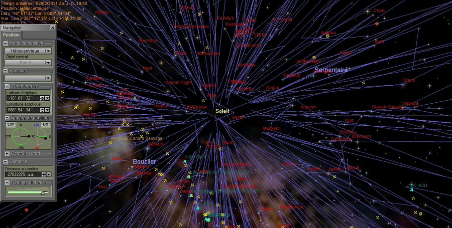

il me semble que "Redshift" le fait,
oui Redschift6 le fait tres bien. je vais essayer de vous faire une copie d'ecran

Marrant ce truc, c'est un des gros intérets de"Redshift".
Logiquement on devrait voir à coté du soleil: alpha du centaure, sirius, véga, altair qui sont des voisines, mais vues de si loin, elles ont sans doute de trop faibles luminosités.
Depuis Proxima, la plupart des constellations ne sont pas trop déformées, vu que Proxima est la plus proche étoile. Seules certaines étoiles proches, comme Sirius, Arcturus ou Véga seront placées loin de leur position familière. Avec cette remarque, on va donc supposer que nos 88 constellations sont les mêmes depuis Proxima, sauf exceptions (= étoiles proches). Le Soleil en est une évidemment.
Depuis le Soleil, Proxima est située à 14m30m -62,7°. Donc, depuis Proxima, le Soleil est situé à l'opposé, c'est-à-dire à 2h30m +62,7°. Ce qui le place à 5,5° N du Double Amas, quelque part entre le W de Cassiopée, la tête de Persée et les pieds de la Girafe. Les étoiles de Cassiopée sont relativement lointaines, donc il y a bien un W de Cassiopée depuis Proxima, même si sans doute un peu déformé.

sur la copie d'ecran on voit quelques objets connus tel que l'Amas du Canard Sauvage, NGC 6604 ect; ils sont dans la voie lactée. oui.. mais dans le meme bras que notre soleil ou dans un bras different?
je suis photographe et j'ai un peu de mal la...
Le Soleil est une étoile semblable à Alpha Centauri, à un poil de magnitude près et Alpha Centauri est située à la même distance que Proxima, à un poil de parsec près. Donc vu depuis Proxima, le Soleil brille autant qu'Alpha Centauri vu depuis le Soleil. Bref, les Proximiens voient le Soleil sous forme d'une belle étoile de première grandeur (de magnitude légèrement négative).
