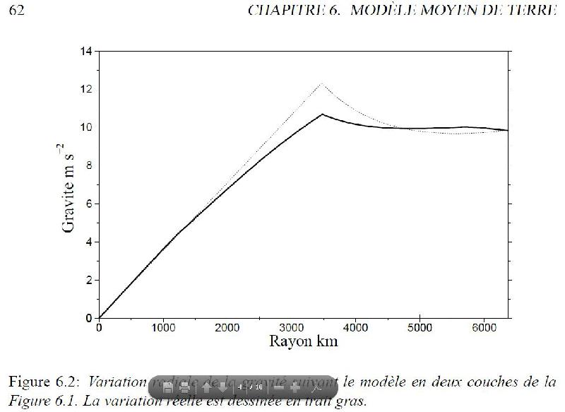

merci pour cette explication.
  Gontran a dit :
Mais quand on s'approche du centre, le grandeur du champ de gravitation sera proportionel à r x ρ®. A r = 0, qu'en est il de la densité ? est elle nulle (ou au moins finie) et dans ce cas, pas de soucis ?[/Quote]La densité au centre de la terre est non nulle, plutôt élevée (je n'ai pas de chiffre en tête, pour une densité moyenne de 5, elle peut valoir 10 au centre)
  Gontran a dit :
Est ce qu'on a aussi une idée de la "fonction" ρ® ? Comme la densité est plus élevée près du centre, est ce que le champ gravitationel peut être plus grand qu'à la surface malgré un rayon plus petit ?
Oui c'est le cas vers les 3000 km, on a quelque chose comme 12 m/s².
On peut réfléchir à la forme de rho® pour que la gravitation puisse passer par un maximum puis diminuer avant d'atteindre la surface.
Intuitivement, comme la masse augmente en r^3 mais le champ diminue en 1/r², il faut que la densité diminue un peu plus vite que 1/r pour que le champ diminue.
Il suffit de reprendre le champ :
Et d'étudier comment ce champ varie avec R soit en calculant la dérivée par rapport à R :
Là comme ça pour éviter des problèmes à l'origine, j'ai envie de poser :
edit la primitive se calcule bien :
Le champ donne :
Le champ augmente bien de 0 pour atteindre un maximum pour r = 1.5a0 environ pour ensuite diminuer.
Modifié par bongibong
  Citation
Effectivement, après avoir posé cette question, j'ai trouvé un document (voir le lien plus haut) qui montrait l'évolution de la gravité et montrait un pic à 3500 km.
Voici le graphe tiré du document
Gontran, effectivement.
Mago : j'ai édité mes postes pour les rendre un peu plus lisibles, et j'ai trouvé une distribution qui marche bien. Maintenant que je me suis amusé avec LaTeX... je vais en abuser :wub::wub:
