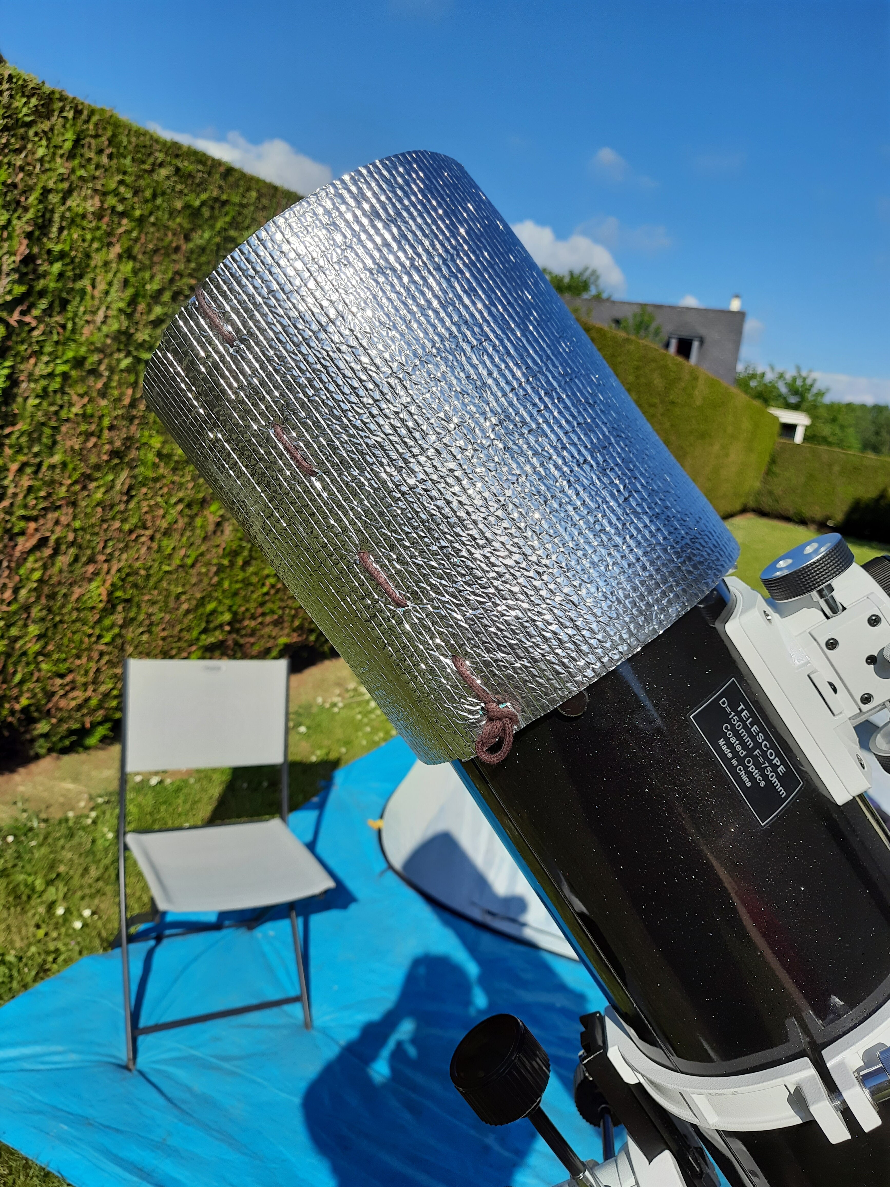

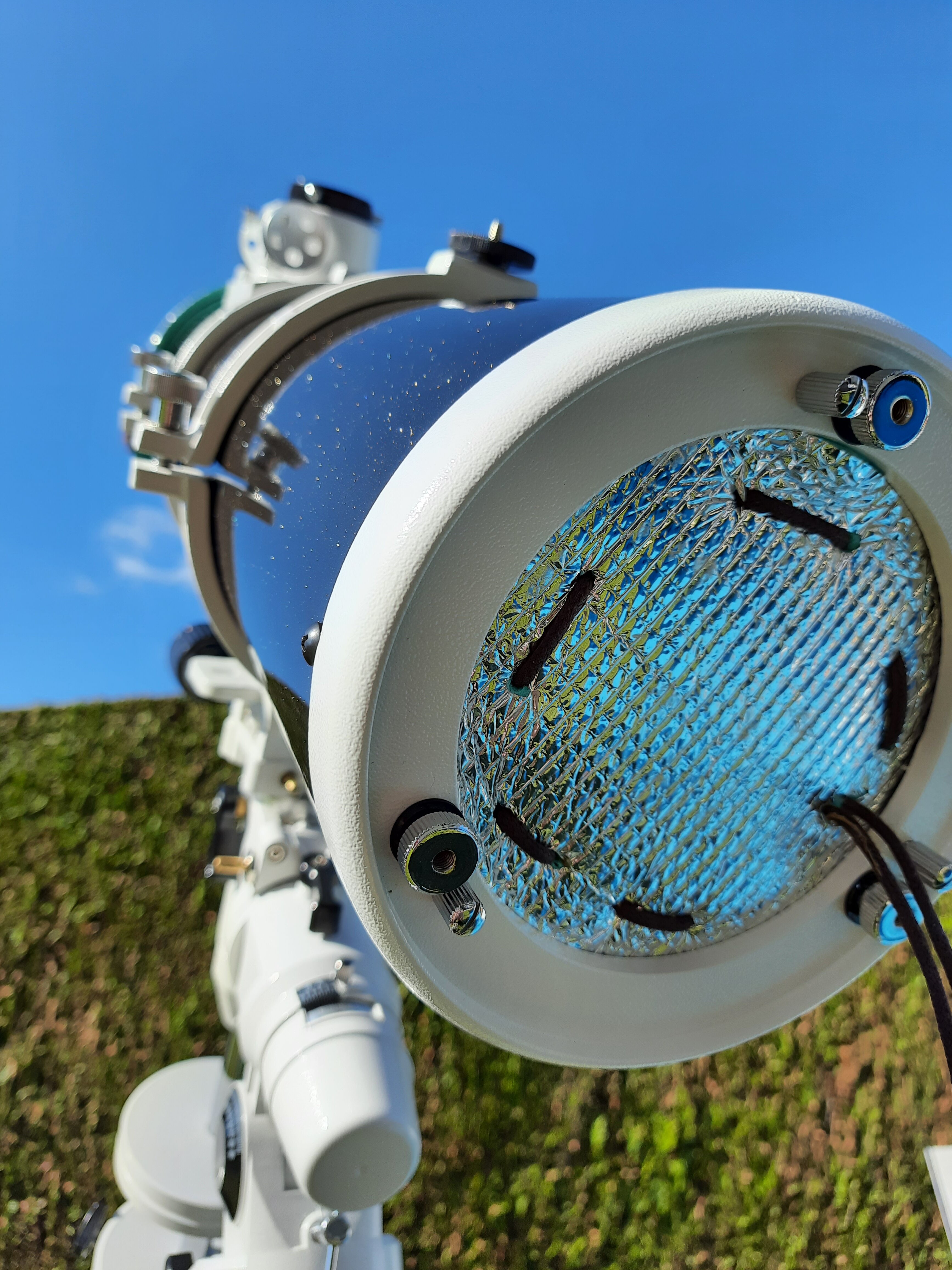

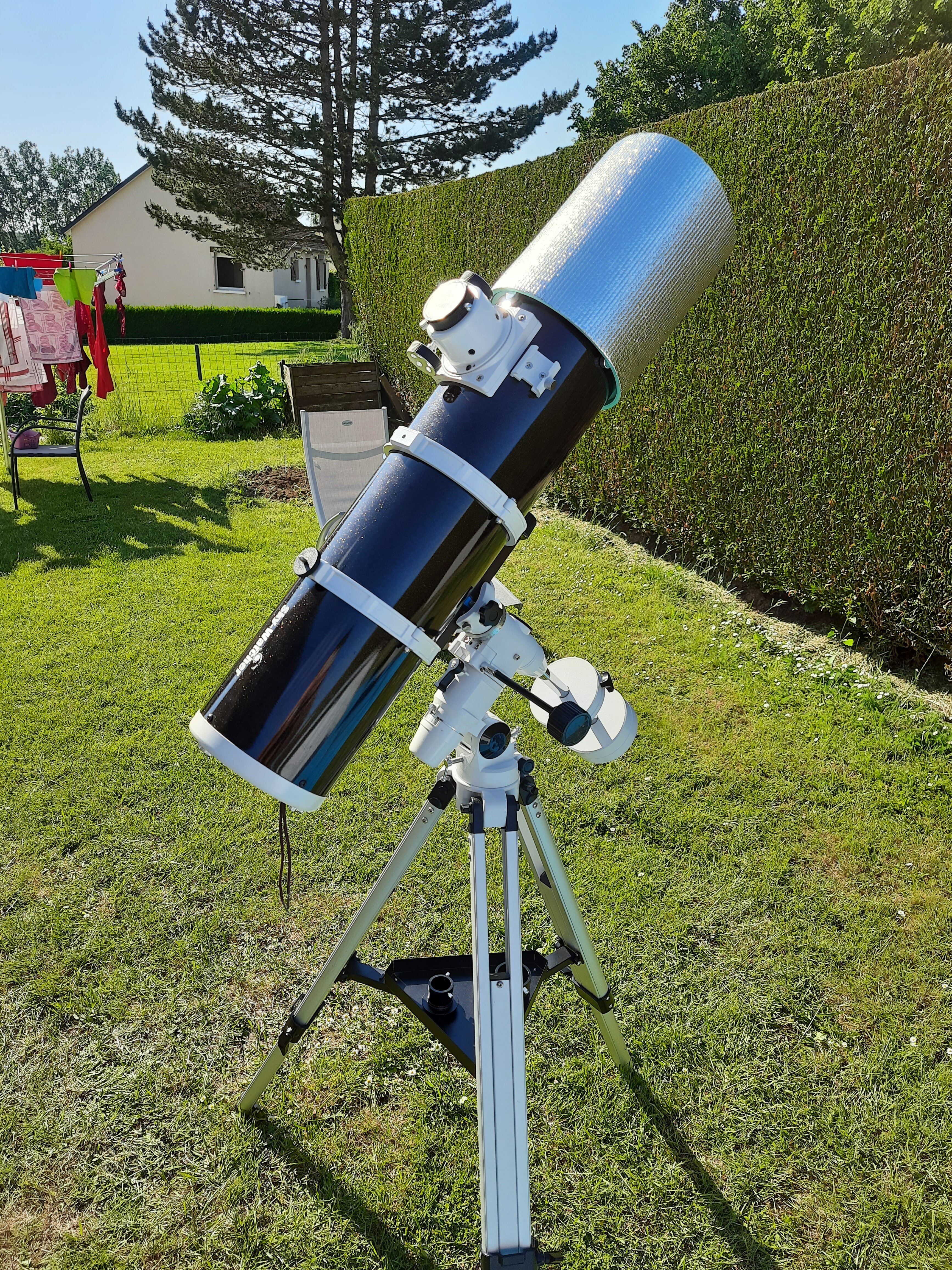

Comme prévu je me suis fabriqué un pare-bué sur le tube optique avec un matelas et pour le derrière du telescope j'ai découpé trois ronds à partir du matelas... J'espère que ça marchera. J'essaye depuis 2 nuits de trouver M57 et c'est niette...🥲 Est ce que vous avez quelques astuces ? C'est un 150/750 trouvé sur leboncoin à un prix très intéressant.20210605_181926.thumb.jpg.4880f65c42a030c837a6e537ef8c711d.jpg20210605_181911.thumb.jpg.d2508ce333b3dca70eb3f2cb497d7f8f.jpg20210605_181856.thumb.jpg.63a4d2f25af7d3669efee903d838b45f.jpg
Voir davantage
Fausse bonne idée. Le dos du miroir est orienté vers le sol. Le sol est très généralement plus chaud que l'air ambiant. Il faut donc profiter de cette chaleur pour "réchauffer" le primaire. Le mieux est donc de couvrir le dos du primaire d'une surface très émissive, donc bien noire, et dans ce cas les résistances sont inutiles. Or ici tu as placé une surface très peu émissive...
Au contraire, le dos du secondaire est orienté vers l'espace dont la température est très inférieure à l'air ambiant. Là il faut effectivement placer une surface peu émissive et réduire au strict minimum l'angle solide de ciel observé avec un "pare-buée" adapté . Généralement si on a bien fait les choses, on n'a plus besoin de résistance chauffante. La résistance est bien en visuel car on veut observer malgré l'humidité de l'air. Par contre en photo, la condensation sur les autres éléments du télescope, et surtout l'électronique : risque de court-circuit. Donc quand ça commence à dégouliner, il est  préférable de ranger !
