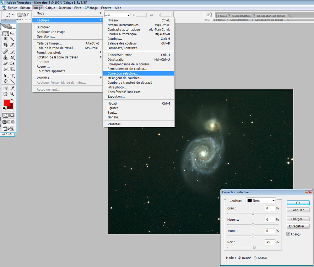

Salut Orion
pour améliorer le fond il y a aussi
cor_sel.jpg?psid=1
réglages/correction sélective
tu choisis les noirs et tu pousses légèrement à droite
cela te fonces les teintes sombres
Ta M51 est :wub:

@Zesly: Merci beaucoup pour le filtre conseille, ca marche tres bien ! J'ai essaye aussi un peu les autres avec une limite bien sur, je retiens pour la suite. Je l'ai essaye sur des images precedentes egalement.
@Gerard: Merci beaucoup, les voisines 81 et 82 arrivent par la suite. Je vais me pencher sur la fonction que tu m'indiques, merci encore. Il faut y passer du temps sur ces images et ca vaut le coup apres! :)
