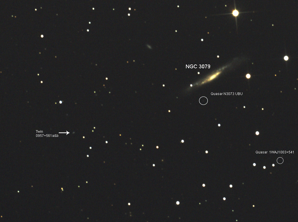

Conditions de prise de vue:
- Nuit du 25 au 26 janvier
- 20 X 150s sur un total de 26 poses
- 13 darks, 15 offsets, 15 flats.
- Météo: ciel parfait, pas de vent, peu d'humidité, température sous O°C

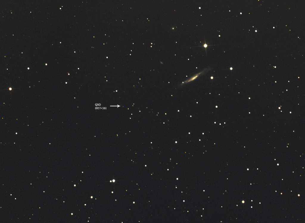

L'image grand champs:
L'image recadrée:
Résultat: comme vous le voyez, réussi. Les composantes A et B du Twin sont bien séparées. Et il y a même 2 autres quasars de passage dans le coin !!!
Les deux images du quasar sont séparées par 6'' d'arc (distance angulaire qui représente la taille d'un CD vu d'une distance de 4km) et ont une magnitude de 17 et 16,7 respectivement pour les composants A et B.

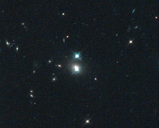

Image de Hubble:

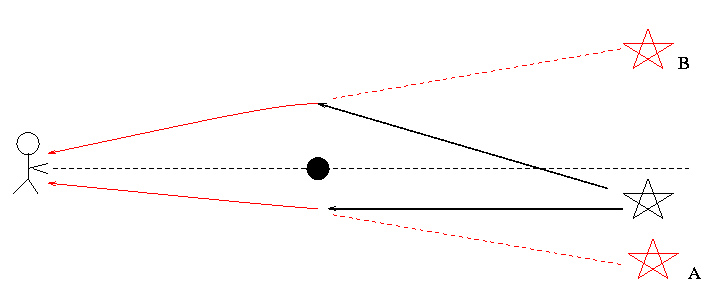

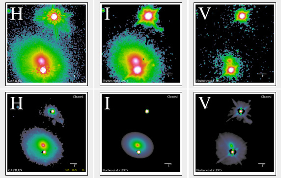

Q0957+561 est le premier objet identifié grâce à un effet de lentille gravitationnelle, celle-ci étant une galaxie elliptique géante se trouvant dans un amas de galaxies qui contribuent également à l'effet de lentille.
Explication de l'effet de lentille gravitationnelle, qui permet de mesurer la distance des objets:
Si le quasar n'est pas parfaitement aligné avec une galaxie qui sert de lentille, nous verrons 2 (ou 4) images non symétriques autour de la galaxie. C'est le cas avec le Twin.
La lumière de la source prend donc un chemin plus long pour nous atteindre dans la direction d'une des images du quasar image, vu que le quasar n'est pas parfaitement derrière la galaxie.
Il doit donc y avoir un retard de temps entre les deux images. Ainsi, le temps d'arrivée de la lumière provenant du quasar est différent selon qu'il prend le chemin qui produit l'image A ou B. Pour le Double Quasar, il y a 417 ± 3 jours de décalage entre les deux images.
Cette image provient de la combinaison de 3 images radio du quasar. La lumière bleue de l'image du QSO intérieure affecte la couleur bleue de la galaxie-lentille.
En utilisant ce retard de temps et la masse de la galaxie-lentille, la distance au quasar a pu être mesurée.
