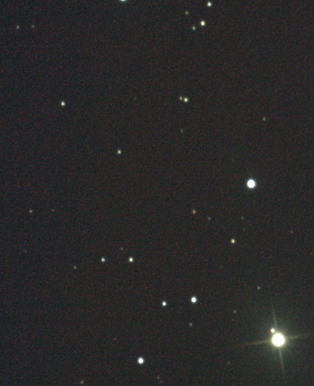

Le bord en haut à gauche :

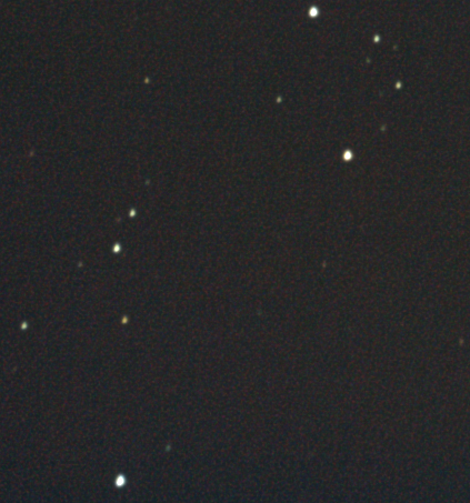

Le bord en haut à droite :

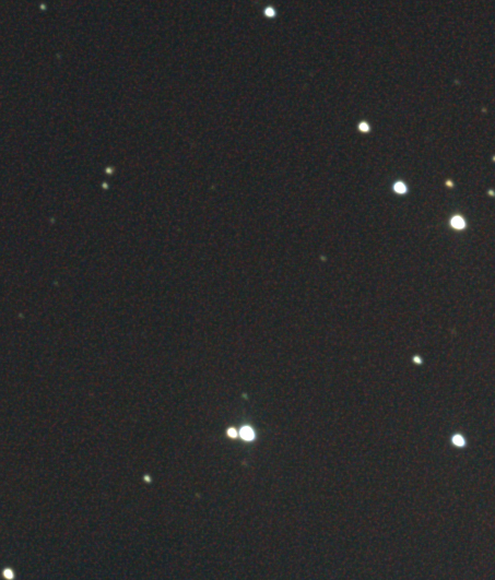

Le bord en bas à gauche :

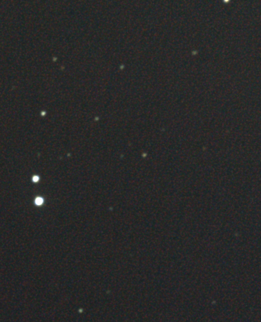

Le bord en bas à droite :

Bref, l'essai me semble très concluant (seules quelques étoiles en bas à gauche et en bas à droite en bord de champ sont un poil allongées), et donc au vu du résultat l'investissement paraît finalement très utile : tout le champ photographié semble exploitable ! De bonne augure pour la suite...
