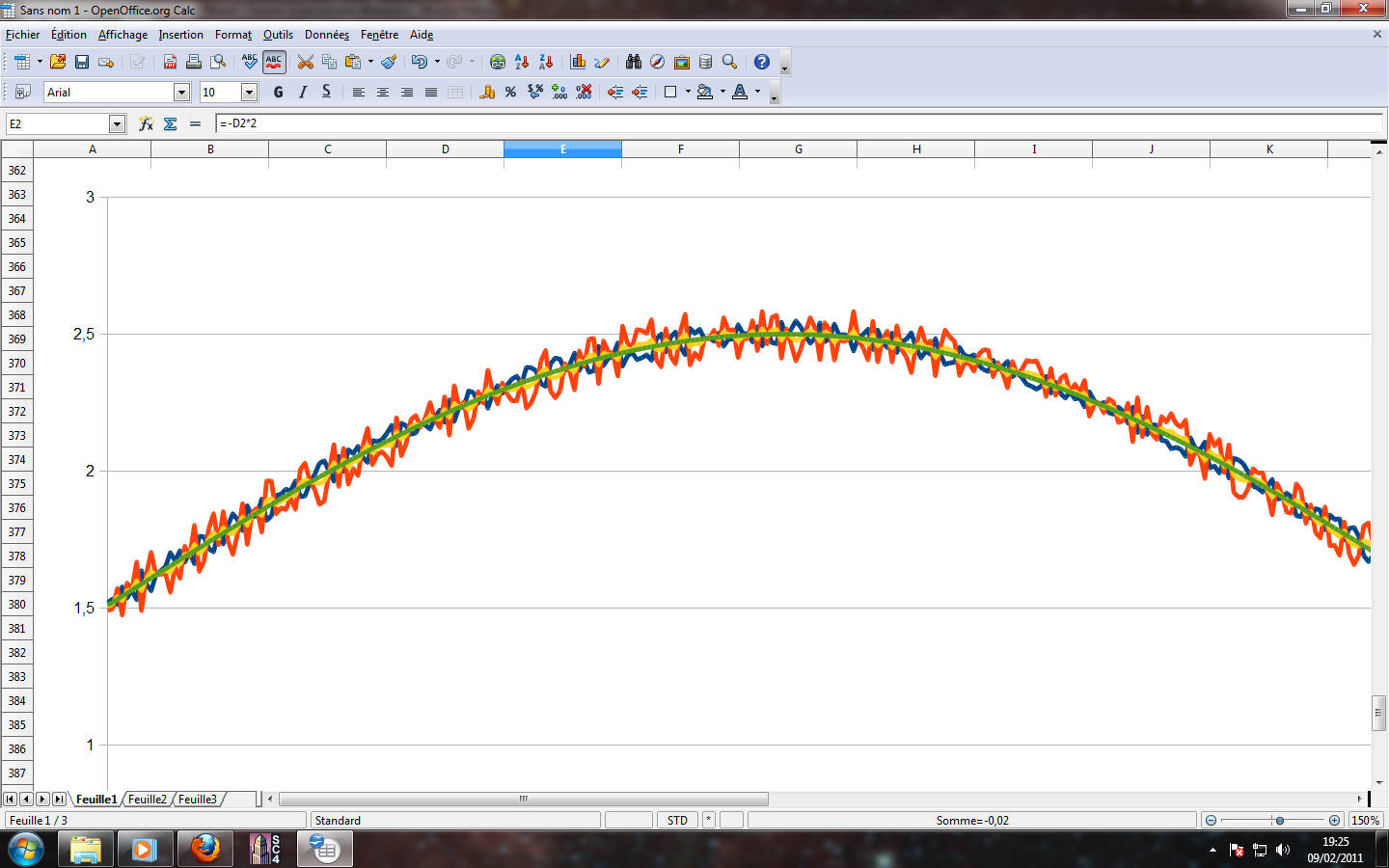

Bon, un dessin serait peut être plus clair :
La courbe verte est un sinus.
La bleu avec un bruit d'amplitude 1
La rouge avec un bruit d'amplitude -2
La jaune une moyenne des deux.
On voit que la moyenne a moins d'amplitude que la bleu avec un bruit de départ d'amplitude du double (rouge)
J'suis plus clair dans ma pensée ? :D
