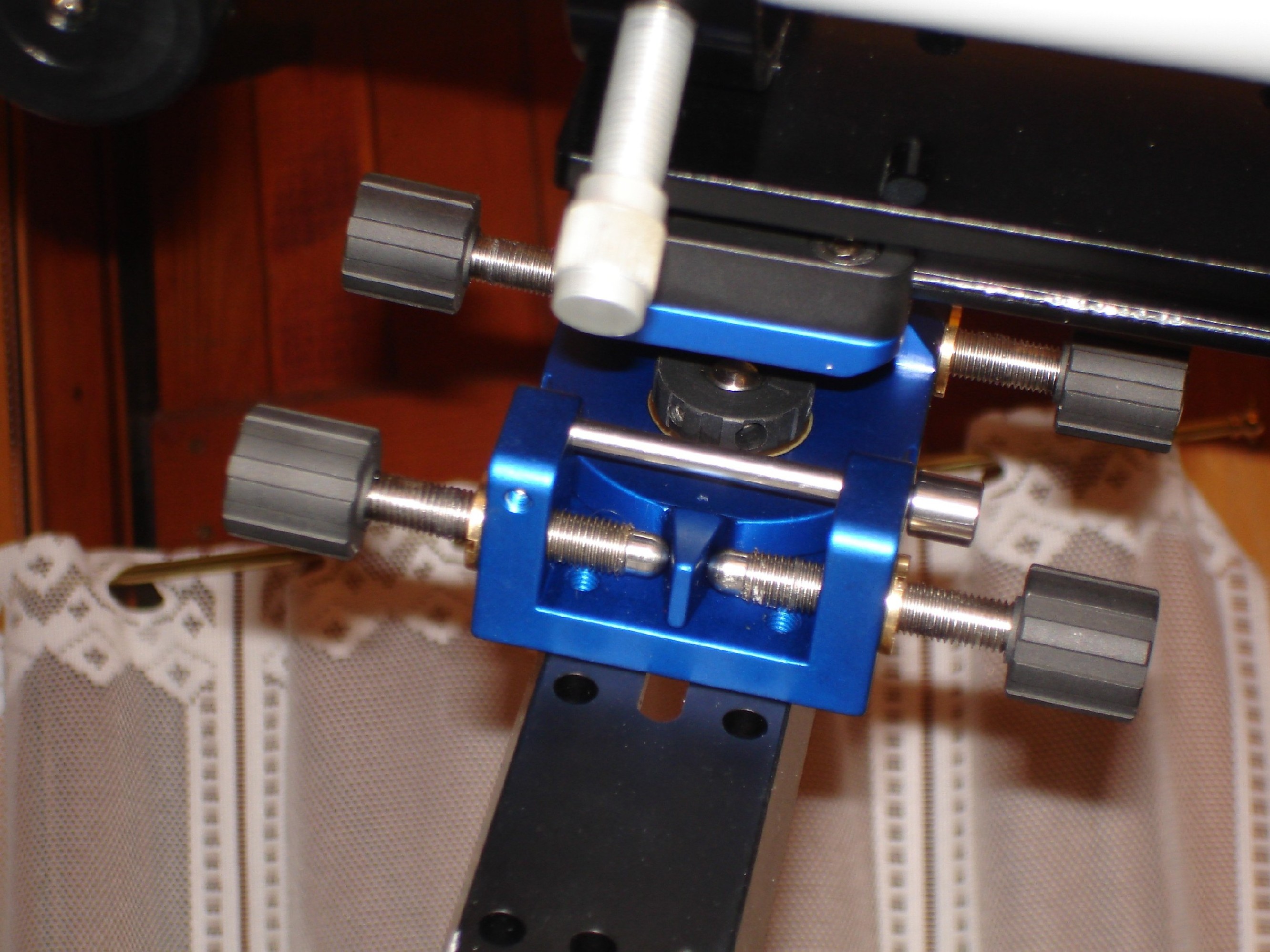

Lattitude de réglage, précison de réglage, immobilisation en place : Plusieurs dizaines de degrés sur chaque axe. Je n'ai pas mesuré les limites exactes mais ce qu'annonce le constructeur semble juste. Cette extrème lattitude de réglage est un point fort bien qu'elle ne sera probablement pas très utile au delà de 3 ou 4 degrés du fait de la rotation de champ induite. Deux vis de réglages par axe, situées face à face : il faut dévisser l'une et visser l'autre. Ce système à deux vis pour un réglage n'est pas top, il faut s'y habituer. Placer une étoile guide au centre d'un oculaire réticulé nécessite un brin de patience d'autant que le pas des vis n'est pas très fin... Il est vrai que je n'ai pas encore l'habitude et qu'après trois heures de manips, à minuit hier soir, j'y parvenais beaucoup mieux. Il faut en fait serrer et desserrer simultanément les deux vis de chaque axe du même angle pour y parvenir plus facilement. Un bon point cependant : lorsque la platine est en position "0", les quatre vis de réglage sont alignées deux à deux de chaque coté de la platine et chaque main de l'utilisateur peut passer facilement de l'une à l'autre sans qu'on ait à regarder ce qu'on fait. Une fois l'étoile au centre du réticulé, il faut s'assurer que les deux vis de chaque axe bloquent le réglage : il faut y aller mollo en bloquant sinon l'étoile bouge un peu. Ceci dit j'ai à chaque fois j'ai eu mon étoile au centre du petit capteur de ma LVI. Pour conclure je dirai qu'il faut apprendre à maîtriser les réglages et qu'un système à une seule vis poussante - tirante sur chaque axe aurait été mieux conçu car plus facile à utiliser d'une seule main ! Une fois bloqué, à priori aucun déplacement possible ni jeu ni déformation.

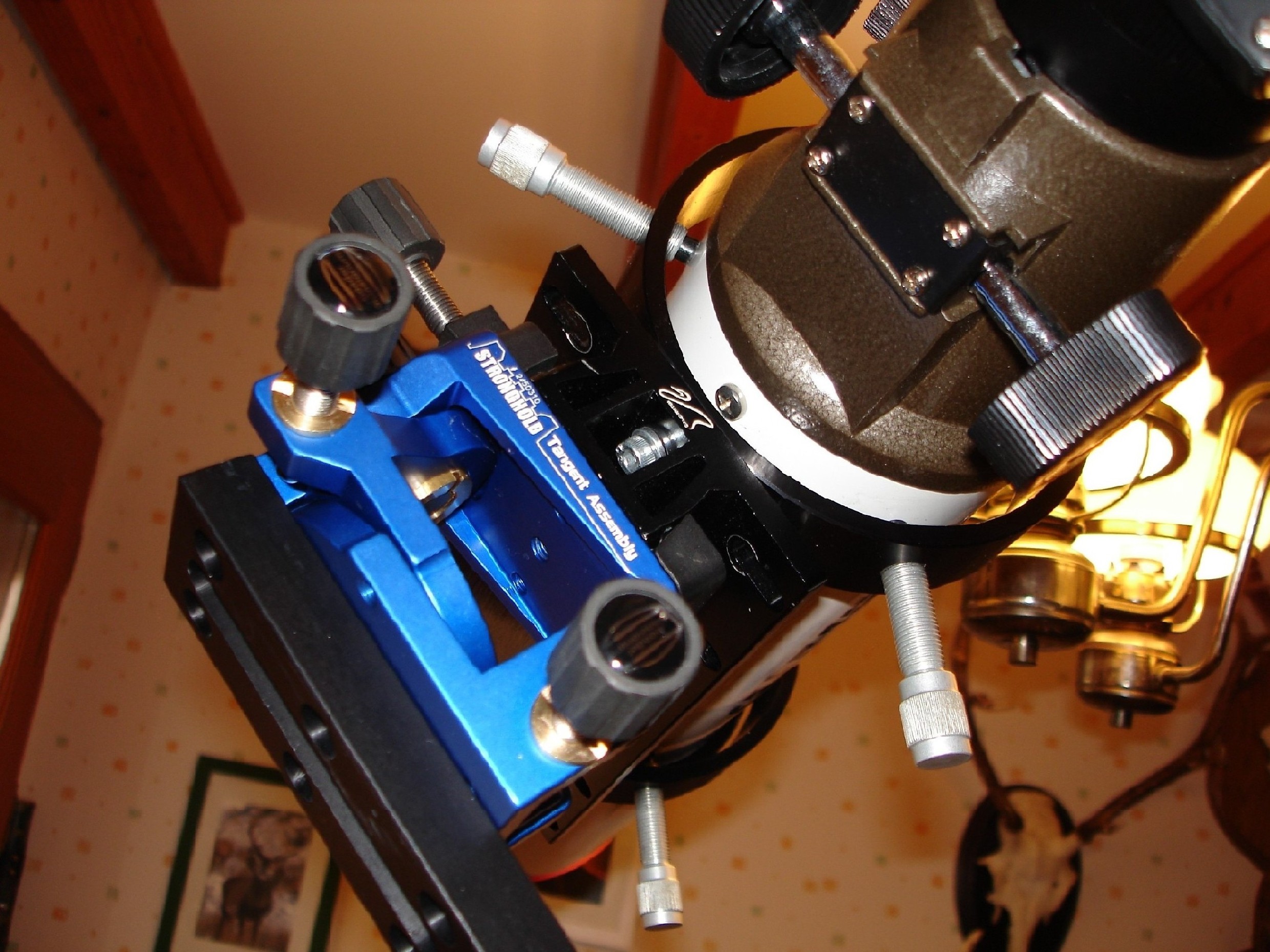

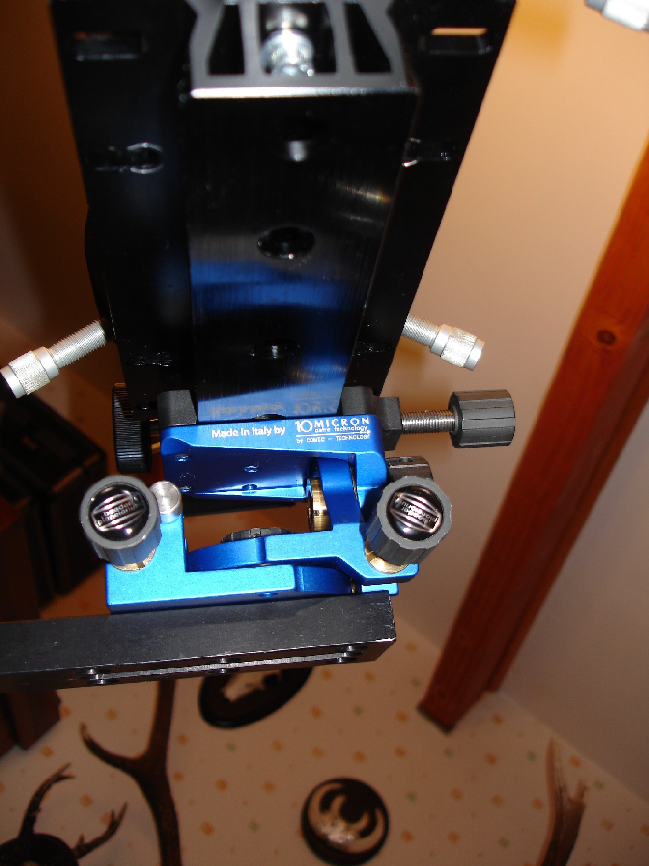

J'ai finalement pu emprunter un compact et faire des clichés de la platine installée en parallèle. Voilà ce que ça donne, le cliché le plus intéressant étant probablement celui où on voit un des deux systèmes de pointage à deux vis :
