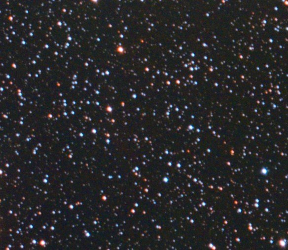

qqun pourrait me dire pourquoi j'ai cette dominante rouge en haut à gauche des étoiles ?
j'utilise un Filtre CLS-CCD (peut etre la cause)
est-ce que je peux remédier à ce probleme ?
Comment faire pour enlever ce défaut pendant le traitement photo ??
j'ai déjà aligné les couches, et j'avais un décalage d'1 pixel entre le rouge et le vert, mais ca n'a pas suffit.
Merci.
Il nous faudrait un peu plus d'éléments sur le setup (type d'instrument ou d'objectif), mais au premier abord cela ressemble à du chromatisme. Tes étoiles semblent avoir des reflets chromatiques bleus à droite et rouge à gauche. Ton filtre doit accentuer ce phénomène. C'est pris avec quoi : un objectif photo ou une lunette ?

voici des compléments donc :
C11 Edge + Hyperstar a F/D 2
Filtre Cls-ccd 2" (oublié la marque...)
Apn Eos 1000d defiltré total
Pose de 400secondes.
Je pense que ça vient de ton boitier totalement défiltré. Je ne vois pas l'intérêt d'un reflex totalement défiltré pour de la photo du ciel profond, car du coup, tu chopes beaucoup d'infrarouge et le foyer en IR et dans le visible, n'est pas le même. Tu perds en définition.

Oui le CLS ne coupe pas l'IR.
Donc les tâches rouges viennent de l'absence totale de filtre IR qui frappe les pixels rouges et créent les halos rouges.
Solution: filtre Baader pour le canon 1000D ;)

Je ne sais pas comment supprimer mais je te propose ceci :
Tu prends la couche rouge où tu sélectionne que les étoiles sous photoshop (ya une méthode qui marche bien sur le site
http://bf-astro.com/starRepair.htm
A partir de là tu peux "rogner" la sélection et peut être réduire l'effet désagreable ;)
